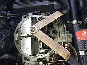

Motor OMC 4,3 l HO
Komme mit meinem Problem einfach nicht mehr weiter.
Es hat vor 2 Wochen angefangen. Symptome sind wie folgt.
Motor springt normal an, jedoch hält er nicht die Leerlaufdrehzahl. Er schwankt immer so um 600-400 U/ min.
Teilweise geht er auch aus. Bei langsamer fahrt z.b. Zwischen 1000-1500 U/min fühlt es sich an ob er sich verschluckt,
da die Drehzahl ganz kurz um ein paar 100 Umdrehung abfällt und gleich wieder hoch geht. Bei schnellerer Fahrt habe ich das Gefühl das irgendwie Leistung fehlt. Wenn ich bei Marschfahrt 3000 U/ min den Hebel auf den Tisch lege dann ruckelt er und braucht ein paar sekunden bis die Drehzahl steigt wobei dies schlagartig geschied. Gestern ist er nach einer Testfahrt nicht mehr angesprungen (roch sehr nach sprit).
Nach einer kleinen Hasspredigt meinerseits und 10 min fluchen sprang er wieder an und wieder unrunder Lauf.
Habe heute morgen den Zündverteiler gesäubert alle Zündkabel überprüft, aber hat sich nichts geändert.
Dann ist mir folgendes aufgefallen.

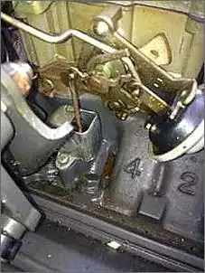

Oben am Vergaser ist ein kleiner Stift. Beim runterdrücken wird Sprit in die rechte Kammer gespritzt, Bild 1.
Der Sprit läuft aber an der Unterseite wieder raus?!? Bild 2 ( links neben der 4).
Das kann doch nicht normal sein?!
Hat jemand ne Idee wie ich da vorgehen sollte?
Danke und Gruß
Hasan

Hallo Gonzzo,
Vergaser zerlegen und reinigen

Überprüf auch mal den Flansch bzw die Flanschdichtung. Möglich, daß da irgendwo ein Riß ist und falsch Luft angesaugt wird. Könnte zum Fehlerbild passen.
