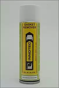

Hi
Ich habe damit super Erfahrungen gemacht!
Hits:	210
Größe:	29,1 KB
Ich weiiiiiiiiiiiisssss..........Dichtungsentferner!
Löst super Farbe Aufkleber uä ab.
Ca 5min einwirken lassen und dann läßt es sich super entfernen.
Aber Achtung!!! Bei zu langer Einwirkzeit schlägt auch Gelcoat Blasen!!!
Und andere Flächen gut abdecken - das angetrocknete Zeug runter polieren ist kein Spaß!
Gruß Thom

Zitat von SunFun Beitrag anzeigen
Hi
Anhang 464131
Gruß Thom
Danke Dir Thom. Ich werde das gerne mal versuchen.

Hi
Falls beim ersten sprühen nix raus kommt, den Sprühkopf abnehmen und über Kopf einige Male den Pinjockel reindrücken, bis die Gelwurst sich raus gedrückt hat.
