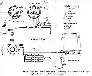

Standard Anschluß eines Drehzahlmesser's ???
Liebe Gemeinde ....
Habe da mal eine Frage an Euch Elektrik Fachleute
Ich will mir in mein Bötchen einen Drehzahlmesser einbauen damit ich mal sehen kann, was da nicht so ganz stimmt Ich weiß, 40PS ist nicht gerade viel für mein Boot und bei dem Neuaufbau war ich glaube ich auch nicht ganz sparsam mit dem Material Aber ich finde es fährt viel zu Langsam
Und mit so einem DZM kann ich jedenfalls sehen, ob ich überhaupt schon meine Optimale Max.Umdrehung erreiche oder nicht und könnte mir dann einen neuen passenden Propeller besorgen
So, jetzt endlich zu meiner Frage an Euch Fachleute.....
so sieht der Anschlußplan an meiner Steuerung aus

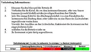

und so soll der Drehzahlmesser angeschlossen werden

Wer von Euch kann mir jetzt bitte sagen, was welches Kabel an der Schaltung ist ??? Damit der DZM hinterher auch funktioniert
vielen Dank schon mal im vorraus für Eure eventuelle Hilfe
Vielleicht hilft es Euch auch weiter, wenn ich es euch wissen lasse das es eine Tohatsu Schaltung ist und der Motor auch ein Tohatsu M40D ist !?
lg Thor

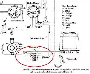

Der Motor ist ein Tohatsu M40D , das ist ein 3 Zylinder 2 Takter und die Schaltung wo auch die Anschlußkabel für einen DZM rauskommen ist auch ein Orginal Tohatsu Bauteil.
Ich muss doch eigentlich nur wissen, welche Kabelfarbe wofür ist ?!Klicken Sie auf die Grafik für eine größere Ansicht
Name:	Schaltplan Drehzahlmesser2.jpg
Hits:	2898
Größe:	132,9 KB
Zündstrom/Beleuchtung ?
Dauerstrom ?
Masse ?
Sensor Impuls ?
mfg Thor

kann mir denn keiner von Euch BITTE sagen, welches der 4 Kabel für was ist ???
lg Thor

Habe das Problem selber gelöst und es funktioniert sogar
Da es ein günstiger Drehzahlmesser aus dem Zubehör war und deswegen ja auch keine Ölwarnanzeige hat, braucht man das grüne Kabel nicht !
Ansonsten Rot = plus , Schwarz = Minus , Weis = Gebersignal.
Für diejenigen von Euch, die vielleicht auch mal dieses Problem haben sollten ?!
