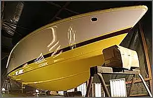

Da reißt nichts, der 26 Fuß Kutter steht auf der Bugöse.
Das ist so stabil und sicher das ich zum schleifen und mein
Lackierer zum lacken drunter lagen.

Die Bug und Heckösen sind einfach die stabilsten Punkte an einem Boot.

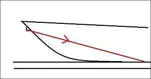

Auf Deinen Bildern ist zu sehen, daß Du den vorderen Gurt an Ösen des Trailers befestigt hast, womit das Ruschten der Gurte am Trailer nicht mehr möglich ist.
An Deck fehlen Lippklampen oder Klampen, die das Arbeiten des Gurten zur Verjüngung hin und auf das Luk verhindern können. Hier würde ich an Deck oder auf Höhe der Scheuerleiste mit dem hinteren Gurt verspannen, sodaß sich die Gurte ganz sicher nicht zum Bug bzw. zum Heck vorarbeiten können.
Zur Sicherung in Längsrichtung würde ich auch mit entsprechenden Verspannungen arbeiten, die das Abrutschen verhindern bzw die Kräfte GROSSFLÄCHIG auf- und verteilen, so eine Art paßgenaues Geschirr, das man dem Seepferdchen zähmend anlegen kann.
Wie ich mir das Vorstelle, wie ich das lösen würde, das habe ich mal mit Rot in Deinem ersten Bild eingezeichnet....
JS

Was mir aber immer wieder hier auffällt ist, dass die meisten Ihr Boot auf den Trailer pressen wollen.
Das geht aber bei Booten nicht, da sie eine rollende Last darstellen!
Gilt natürlich nur bei Booten auf Rollen, was ja bei den meisten hier zutrifft.
Bei flächigen Verladungen kommt bei der Berechnung noch der Gleitreibbeiwert hinzu, dem ich hier aber mal weg lasse, da es ja eine Last auf Rollen ist.
Ausnahme: Boote, die nur auf Langauflagen liegen wie zB. bei Amitrailern.
Und jetzt mal deutlich: Eine rollende Last kann man nur im Direktzug Sichern!
Soll heißen, dass nur ein Gurt mit direktem Weg von der Last (Boot) zum Trailer das ganze an der Bewegung hindert.
Und zwar wie oben erwähnt zu allen Seiten.
Also:
-Von der Bugöse nach hinten spannen (Verhindert, das das Boot nach vorne kann) [hier kommt die 0,8 fache Absicherung zum tragen]
-Von der Bugöse nach unten (Verhindert, das der Bug nach oben kann)
-Von den achteren Zurösen, nicht die Klampen, nach unten (Verhindert, das das Heck nach oben und zur Seite kann)
[hier kommt die 0,5 fache Absicherung zur Seite und nach hinten zum tragen]
Aber auf das jeweilige Bootsmodel ist Rücksicht zu nehmen, wie der Winkel des Gurtes zum Trailer steht.
Meist gehen die Gurte von den Heck-Ösen am Boot nach außen, so das der rechte Gurt die linke Seite absichert und der linke Gurt die rechte Seite absichert. Beide sichern die Ladung auch gleichzeitig nach hinten und nach unten.
Auch könnte hier als alternative ein Verspannen über Kreuz möglich sein.
Des weiteren müssen die Gurte auch nicht angeknallt werden, sondern nur fest reicht, denn man braucht ja nichts fest zu pressen. Und dann halten auch die Gurte mit den offenen Haken.
Auf den Gurten stehen übrigens zwei Werte in daN (Kilogramm= daN) und da brauchen wir nicht den Wert der Umreifung, sondern den Wert für den direkten Zug, welches meist der geringere Wert ist!
Das ist so, wie ich es mal gelernt habe und so wende ich es auch an.

Endlich mal ne saubere Darstellung. Genau so und nicht anders!
