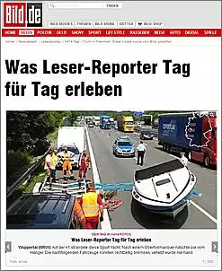

Hallo zusammen!
Hier wurde ja schon oft diskutiert, wie ein Boot richtig zu sichern ist. Am Montag entstanden auf der A1 die unten folgenden Bilder.
Zum Hergang:
Das Gespann war auf dem Weg in den Urlaub. Beim Überholen eines LKW kam es zu einer (typischen) Windscherung, durch die der Hänger ins Pendeln geriet. Nach Angaben des Betroffenen betrug die Geschwindigkeit nicht mehr als 100 km/h. Durch das Pendeln geriet das Gespann ins Schleudern. Durch die dadurch entstehenden Fliehkräfte riß zunächst das Drahtseil der Seilwinde vorne ab. (Eine weitere Sicherung war dort nicht vorhanden) Anschließend verschob sich das Boot ein wenig, wodurch die Haken der hinteren seitlichen Spanngurte (waren mit den Haken direkt in die Klampen eingehängt, aber nicht durchgezogen) abrutschten. Anschließend machte sich das Boot quasi "vom Acker" und fiel auf die Fahrbahn. Dort rutschte es noch etliche Meter weiter und kam zum Stehen. Auf den ersten Blick wurde das Boot nur stark verkratzt, Strukturschäden sind aber bei dem Sturz wahrscheinlich. Der Trailer blieb fahrtüchtig und das Boot konnte wieder aufgeladen werden. Nur mit viel Glück geschah nicht viel schlimmeres. Der Urlaub wird wohl beendet gewesen sein, bevor er begann.
Mir ist während meiner Tätigkeit schon oft aufgefallen, das sich Einige bei der Sicherung eines Bootes verschätzen. Insbesondere das Verlassen auf den Draht der Seilwinde fällt oft auf. Wenn dann noch der Fehler des blosen Einhängens von Spanngurten vorkommt, reicht es in extremen Fahrsituationen nicht aus.
Schade um das Boot, Schade um den Urlaub..das tut richtig weh!
Mein Rat: Lieber überdimensioniert und doppelt und dreifach sichern. Bei Bootstrailern ist es unglaublich schwer ein verläßliches Standardsichern zu berechnen. Also besser auf Nummer Sicher gehen. Ich wünsche uns allen, das uns sowas nicht passiert!
Gruß, Klaus

Oje schön ist das definitiv nicht, also sichern, sichern, sichern und nochmals sichern.

Hallole,
meinst Du damit Spanngurte, die nur mit einem offenen Haken eingehängt statt mit einem geschlossenen Karabinerhaken an Befestigungsösen am Trailer festgemacht werden?
Dann frag mal rum: ich würde sagen kein Trailerhändler bietet Karabinerhaken an. Meine musste ich extra anfertigen lassen. Und das, obwohl Boote aufgrund von Bauform und Material leicht etwas rutschen/arbeiten können und auch Stegberichte von ausgehängten oder mindestens nachzuziehenden Gurten häufig sind. Besonders wenn die Gurte schräg (vom Bug nach hinten, vom Heck nach vorne) gezogen werden, wie es zur Sicherung der Ladung gegen Verrutschen eigentlich notwendig ist.

Schade um das schöne Boot
Ich benutze nur Zurrgurte als Schlingen, als durch die Öse vom Boot und Trailer als geschlossene Schlinge gezogen, aber bei der Winde sichere ich auch nicht weiter, das sollte man sich vielleicht mal angewöhnen !! Der Thread hier ist ein guter Anreiz seine Boossicherng zu überprüfen und ggf. zu optimieren.
Gruß Jens

Mir kommt es so vor als ob die Seitenauflagen zu tief eingestellt waren und das Boot nicht auflag. Vielleicht beim letzten Slippen vergessen hochzukurbeln? Dann fehlt die Reibkraft der Auflagen.
Die Winde sichern bringt auch nicht viel. Der Windenstand hält kaum was aus. Ich bin mal auf die idiotische Idee gekommen nach dem Slippen das lose aufliegende Boot durch ein sanftes Bremsmanöver 10cm nach vorne zu schieben. Danach war der Widerstand komplett verbogen.

Ja, die Haken waren offen!
Zusätzliches sichern vorne bringt schon was, wenn sowohl nach schräg vorne unter die Deichsel(dort nur an Stellen die das Verrutschen verhindern) und nach schräg hinten an dort oft vorhandene Zurrpunkte erfolgt. Der Windenstand selbst ist nicht gut geeignet. Vor allem auch nicht alles an der Bugöse des Bootes befestigen, zumal diese oft sehr unterschiedliche Belastungsgrenzen haben (Kommt auch viel auf das Widerlager an, welches selten sichtbar ist. Hat man einen Ankerkasten, kann man dort schonmal nachsehen.
Gruß, Klaus

Ging schon um die Welt
