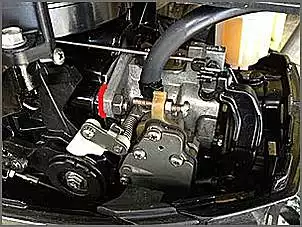

ist es im erträglichen Rahmen möglich, einen 6 PS Mercury 2-Takt von ca. 1998 auf ca. 9,9 PS aufzurüsten. Eine Drosselscheibe wie in einem älteren anderen Trööt bereits geschrieben, sehe ich hier im Ansaugtrakt leider nicht!

Ich denke nur für 9,9PS braucht man einen neuen Vergaser. Für 8 PS reicht es die Metallblende zwischen Vergaser und Motor zu entfernen. Auf dem Foto meine ich sie sehen zu können. Hab die Stelle mal markiert.

6 auf 8 => Drosselblende im Ansaugtrakt.
8 auf 9,9 => Vergaser und evtl. Auspuff tauschen.
