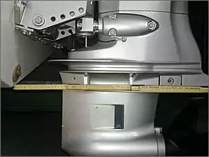

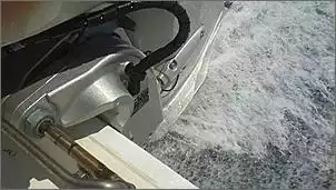

Habe ebenfalls einen 13X 17 Prop an meinem Motor. Hatte zuerst einen 13X 19 montiert mit dem ich aber nicht über 5200 u/min gekommen bin.
Hätte da mal ein paar Fragen an die Spezialisten hier im Forum. Bringt es was wen man noch einen Stahlpropeller mit der gleichen Steigung 13X 17 montiert???
Habe noch zwei Bilder zu der Anbauhöhe vom Motor.
Kann man den Motor noch höher hängen und was bringt das für einen Unterschied.Klicken Sie auf die Grafik für eine größere Ansicht

Wenn das erste Bild bei voller Gleitfahrt ist, würde ich sagen, dass dein Motor zu tief hängt, da man die Antikavitationsplatte nicht sehen kann. Diese sollte sich auf bzw. knapp über der Wasseroberfläche befinden. Erst wenn die Höhe stimmt, solltest du andere Propeller testen.
Grüße Jens

Die erste Aufnahme entstand bei ca. 50 KMH.
Werde deinen Ratschlag befolgen und den Motor ein Loch höher hängen.
