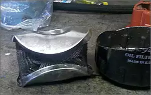

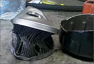

Ein Kumpel steht vor einem Rätsel.
Oder besser gesagt vor einem Schrotthaufen.
Sein 1900er Opel 4Zyl. von Anfang der siebziger hat den
Geist aufgegeben.
Ohne Vorwarnung (Kontolleuchten / Anzeigen) klapperte
das Teil wie ein Sack Nüsse.
Nach dem Zerlegen war klar das der Motor Kernschrott ist.
Unter anderem hat es die Haupt und Pleullager erwischt.
Das große Rätsel ist der Oelfilter.
Wie passiert so etwas?

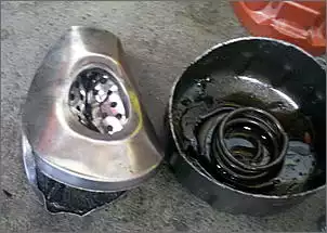

Wenn der Oelfilter dicht ist sollte das Nebenverschlussventil
öffnen und den Motor weiter mit Oel versorgen.
Sollte das nicht passieren müsste die Oeldruckanzeige eine
Meldung geben.
Ach ja,
Der Motor stand jahrelang, wurde mit frischem Oel und Filter
in Betrieb genommen.
Danach lief der Wagen ca 400 Km ohne Probleme.
Mittlerweile ist sein GT mit einem neuen gebrauchten Motor
wieder auf der Straße, der Besitzer hat wieder das Grinsen im Gesicht
Aber eine Frage bleibt:
Was ist mit dem Filter bzw mit dem Motor passiert?

Ich vermute mal, dass der Öldruck für den Schalter so grade noch ausreichte.
So wie der Filter aussieht, hat sich da reichlich Ölschlamm im Motor gelöst und vor den Filter gesetzt. Die Pumpe hat so lange versucht Öl durch zu kriegen, bis gar nichts mehr ging.
Der Nebenkreislauf war vermutlich genauso verschlammt, und konnte kein Öl durchlassen.
Der Öldruckschalter löst die Kontrollleuchte erst unter 1bar aus. Das reicht dem Motor aber nicht, da verbrennt das Öl an den Lagerschalen.
Und ich vermute mal, dein Kumpel war nicht besonders zaghaft beim fahren, mit dem Gefühl, ne geile Karre unterm Arxxx zu haben.
Mit ner Öldruckanzeige wäre vielleicht eher was aufgefallen......

Der Motor hatte mehr als genug Öldruck (Druckschalter sitzt an der Ölpumpe).
Öldruck lag zumindest beim Filter noch zur genüge an (deswegen auch die Verformung), irgendwo danach hat sich wohl durch die lange Standzeit einiges zugesetzt. Leider.
Mein Tip für solche Schätzchen: Nach langer Standzeit Öl und Filter raus, neuen Filter rein und mit Heizöl im Stand warm laufen lassen. Danach Heizöl und Filter raus, neuen Filter und Motoröl rein. 100-200 km fahren und noch einen Ölwechsel (bei heißem Motor!!!)
Danach sollte so etwas eigentlich nicht mehr passieren.
Die alten Opel CIH Motoren sind eigentlich nicht kaputt zu kriegen

Das Problem waren die Ölpumpen und die Überdruckkugel mit Feder im Filter im Steuergehäuse bei den Motoren bzw.wenn mal was dran gemacht wurde.
Es wurden damals die Deckel der Pumpen mit den Pumpenrädern getauscht.Da gab es zwei Ausführungen.
Die alte Ausführung ohne Druckventil ( also nur ein Metalldeckel) und die neuere mit integriertem Ventil,weil die Öldruckschwankungen bekannt wurden und gegen Ende der 70er die Motorschäden rapide zunahmen.
Ganz Schlaue bauten damals keine Dichtung zwischen Pumpendeckel und Steuergehäuse ein,um den Öldruck zu erhöhen.
Hat sogar manchmal funktioniert.
Diese Sachen sollte man bei den alten Opelmotoren,die lange standen,kontrollieren.
Das wissen aber natürlich viele nicht mehr.
Bei diesem Motor ist sehr wahrscheinlich das Druckregelventil hängengeblieben und hat auch als Folge den Filter gefressen.

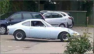

Alt 19.06.2013, 17:14
Zitat von lafinita Beitrag anzeigen
Schönes Auto, bitte mehr Bilder
Hab ihn grad beim Blick aus meinem Schaufenster erwischt.

solch ein Filter habe ich auch noch nicht gesehen.
So weit ich mich erinnern kann, war in dem Alugehäuse auch ein Überdruckventil enthalten. Es war ein Schraubstopfen, mit Feder und Kugel.
Im Ölfilter selbst ist auch eine Feder enthalten, war diese nur zum Andrücken des Filter im Gehäuse oder gar schon ein Überdruckventil?
Das Filter war evtl. ein Chinaprodukt und hat dem Öldruck nicht standgehalten. Besonders schmutzig sieht das Filtergehäuse nicht aus.
Naja - ein Motor weniger...
