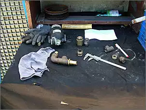

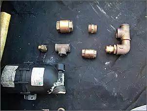

Also trug ich erstmal (mein Gott ich habe ja nur Schrott ) altes Gemülle zusammen :
Hits:	84
Größe:	168,7 KB
um es dann etwas sinnvoll zusammenzulegen.

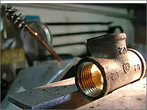

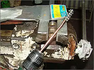

Meine Devise ist ja immer, das älteste und verkorksteste zu benutzen,
also kam meine neue Kipprohrreinigungsbürste mal zu Einsatz,
um alte Rohr und T-Stücke wieder betriebsbereit zu bekommen...

(geiler Bild, das zweite, NÄ Gegenlicht und so )

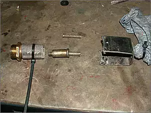

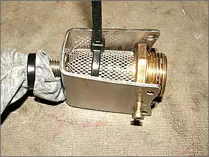

Naja, die einzig wirkliche Bastelei war das "Schnüffelstück" !
es geht ja (hättet ihr mal den ersten Link angesehen) um zwei gegeneinander vibrierende Rückschlag-Ventile;
also beim Druckventil einfach die Rückschlagfeder raus,
beim Stossventil wird das etwas schwieriger.
(ich hab nu mal nen Punkt gemacht, weil Sätze mit zwei Semikolons sind kompliziert)
Also, das Stossventil braucht einen regelbaren Gegendruck auf die federbetriebene Rückschlagmembran,
elegant liess sich dies mit einem TOHATSU-Spüladapter und einer Feder aus der Kramskiste erledigen...
