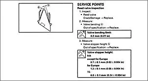

- Anschlag der Flatterventile
Hits:	608
Größe:	37,2 KB

Ich hab mich jetzt nochmal durch die Amerikanischen Foren gelesen. Es scheint wirklich so zu sein, dass die alten Modelle sich nur durch den Gasanschlag und den verringerten Öffnungsspalt der Flatterventile unterscheiden. Vergaser, Bedüsung usw alles gleich.
Der maximale Öffnungsspalt beträgt bei mir zur Zeit ca 2mm. Ich werde den Anschlag (so wie in USA Foren beschrieben) einfach auf die Vorgabe des 15Ps Motors aufbiegen.

So heute gabs die Probefahrt nachdem die Kurbelwellenlager und alle Dichtungen getauscht wurden.
Flatterventilbegrenzer auf die 15Ps Angabe aufgebogen. Gasanschlag war ja bereits vorher schon entfernt. Hier hat man an der Stelle wo der Gasanschlag ursprünglich saß noch eine leichte Eindrückstelle der Befestigungsschraube gesehen.
Fazit: Das Ding geht wie Sau und bringt locker 3Männer a 85kg mit einem 3,2m Schlauchboot bis auf auf ca 35km/h.
