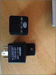

Doch noch Bilders:

Ich glaube ich habe den Grund, warum es mit dem alten KFZ-Relais nicht funktionierte. Das hatte nur 10A.... grrrrrr

Siehst du, Problem erkannt, Problem gebannt.
So ein 40A Relais sollte doch innert nuetzlicher Frist zu finden sein...?
LKW vielleicht?
ach nee, LKW ist ja 24 Volt ....

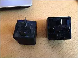

Stell doch mal noch die Belegung der Kontakte ein; Kann man nicht erkennen; (wo sind die Anschlüsse : 30; 87; 87a; 85; 86 angeordnet..?)
So korrodiert wie das aussieht: tausch lieber das 2.te auch; uns säubere die entspr. Kontakte.

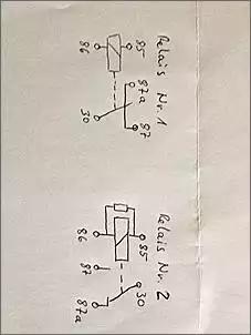

ich stelle mal gleich ein Bild mit den Belegungen ein. Scheinen unterschiedlich zu sein.
Halter brauche ich wohl nicht. Schau mal ob Du davon was hast...

……………ich meinte #5; Bild 2:
diese Anordnung: ??
Kontakt: oben-30; Mitte-87a; unten-87; rechts-86; links-85
Davon hätte ich welche mit 40; 50 Ampere….
Weitgehend dicht; da unten Gehäuse verklebt. mit Halter.
Weiter üblich ist die Anordnung: wo 30 und 85 vertauscht sind. Also oben 85; links-30
Davon mom. Keine…
Ansonsten ist die mech. Ausführung gleich; passen beide in den selben Stecksockel…….
Grüße von Herbert

Ich habe mal geschaut und lt. Volvo soll beide Male das gleiche Relais verbaut sein. Da hat schon mal einer gefummelt und einfach etwas eingebaut.
Wenn ich die Bilder von den originalen Relais richtig gedeutet habe soll es das Relais sein, dass ich als Nr. 2 gezeichnet habe.
Heute abend habe ich die neuen Relais und werde es ausprobieren und Bescheid geben....
Sierra bietet als Ersatz ein Relais wie unter Nr. 1 gezeichnet an???
Was ist denn der signifikante Unterschied, ob mit oder ohne Widerstand?

Abschaltung: erzeugt die Spule eine sehr hohe „Induktions-Spannung“ die ev. elektronische Bauteile zerstören könnte. Der Widerstand: verringert diese Spannung erheblich.
In so nem Stromkreis: wo nur wie hier per mech. Schalter geschaltet wird: nicht benötigt.
Du hast mich noch immer nicht verstanden:
Die Anschlüsse 30 und 85 können je nach Norm vertauscht sein; also #5; Bild 2: wo sind diese Flachstecker an den Relais.
Also: ist der Anschluss oben „30“ oder „85“ ? das reicht zur Unterscheidung.
Sonst geht’s nicht; wenn die Anordnung nicht gleich ist.
(oder man tauscht im Steck-Gehäuse die Kabel; wenn zugänglich.)
Jetzt habe ich es!!!
Hab dazu echt auf der Leitung gestanden:

dann den Trim-Up Schalter messen.
Merc-Schaltung: Rückseite: 3-pol. Steckverbindung…
den Trim-Limitschalter hab ich bereits durchgemessen. Der Ist ok und schaltet auch sauber beim Hochtrimmen mit dem Trailerschalter.
Also ist irgendwo die Verbindung zum Schalter am Hebel unterbrochen.
ich werd mich wohl mal wieder hinte reinlegen müssen und mich mit meinem Messgerät bewaffnen.
