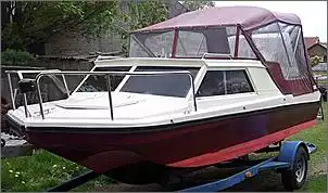

Ich habe mir im Februar mein erstes Boot aus der nähe von Berlin geholt

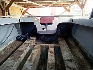

und habe dann erst mitte März (dank des Wetters) angefangen mit der Resturation.
Als erstes habe ich es mal komplett entkernt....

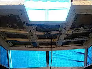

dann habe ich etwas gefunden, was ich nicht so toll fand
Hits:	232
Größe:	105,9 KB
aber wenn ich schon mal dabei bin... mache ich das eben auch noch.

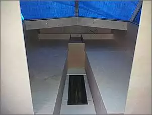

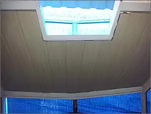

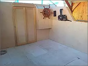

Dank der vielen leserei hier in diesem Forum, ist das jetzt dabei raus gekommen....

jetzt kommen nur noch die Matratzen und der Teppich rein und dann kann ich es am nächsten Freitag ins Wasser schubsen

Seh ich das richtig, daß der Spiegel durchgegammelt ist (Bild 5) ?
Wenn ja, hast Du hoffentlich eine neue Bohle einlaminiert, sonst könnte sich der Motor bei strammem Gasgeben selbstständig machen..

@Danger38 , dankeschön für deine Info, dann kann ich ja beruhigt auf's Wasser
@Pellworm , ja, der Spiegel "war" gammelig !
aber wie du ein paar Bilder tiefer sehen kannst !? habe ich ihn neu gemacht
Naja, sieht aber so aus, als hättest Du ihn nur partiell ersetzt .
Ja, habe ich ja auch nur. Der rest vom Spiegel war und ist auch noch i.O.
Ich habe bis auf die Spiegelrückwand alles an gammelholz rausgeholt und habe dann mit 12mm Multiplex Platten in mehreren Schichten alles wieder aufgebaut (natürlich habe ich auch zwischen allen Schichten Glasfasergewebe).
Der Vorbesitzer war nämlich so schlau, eine Badeleiter anzubauen und hat die Schrauben nicht Versiegelt

Ich weiß bloß bis heute noch nicht, um was für ein Boot es sich handelt und aus welcher Werft es stammt ???
Angeblich so es eine Winner Baronet aus ca. 1980 sein ?! Aber ob das stimmt oder nicht .... weiß ich nicht
