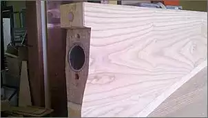

Nun geht es auch hier wieder weiter
Das Stevenrohr ist eingeklebt

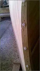

Und die vorgebohrten Löcher für die Kielschiene sind mit Epoxy verschlossen.
Da es fast unmöglich war die Löcher am senkrechten Bug mit Matsche zu verschließen gibt es mal wieder etwas besonderes.
Selbstgegossenen Epoxysticks sind mit Epoxy in den Löchern eingeklebt
Hits:	182
Größe:	64,2 KB

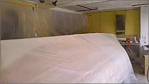

Die Werft ist entstaubt.
Hits:	161
Größe:	56,8 KB
Gleich geht es einen riesen Schritt weiter

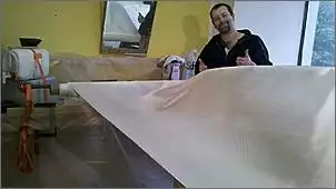

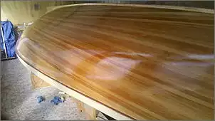

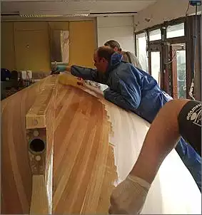

Heute ging es einen riesen Schritt weiter.
Die erste von 12 Schichten ist drauf.
Eine Schicht Harz Härter um das Holz zu sättigen.
Hits:	154
Größe:	77,3 KB
Anrühren
Hits:	146
Größe:	77,4 KB

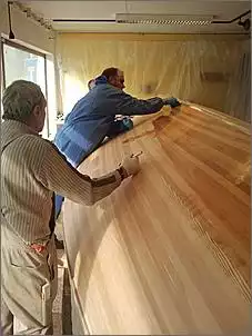

Einer mit der Rolle vorweg und zwei mit dem Schaumpinsel hinterher.
Immer schön in Faserrichtung das Harz ins Holz massieren.

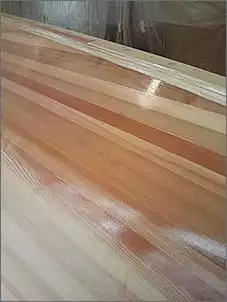

Fertig und Feierabend:
Hits:	188
Größe:	58,8 KB
Hits:	197
Größe:	43,3 KB
Es wird ein Zwischenschliff folgen um dann eine einzige Matte zu laminieren.
Diese soll dann später nicht zu sehen sein.
Dann folgt (Klar) Lack, Lack und Lack

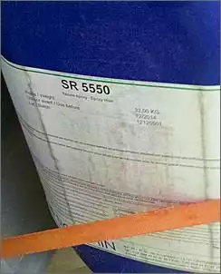

Sag doch mal welchen Härter ihr verwendet habt. Vn dem Harz hab ich auch schon einige kg verarbeitet.

Alt 25.05.2013, 19:22
SD5502 ein langsamer Härter

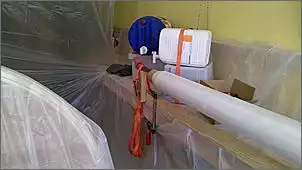

Die Matte ist drauf.
Nach guten drei Stunden war der Job zu dritt erledigt.
Leider habe ich keine Fotos von den Arbeiten machen können.
Auch das Ergebniss kann ich euch nicht zeigen da ich mit meinen Harz und Matte verklebten Flossen die Cam nicht anfassen wollte.

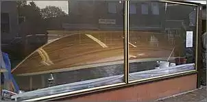

Daher nur zwei Bilder von den Vorbereitungen
Hits:	311
Größe:	48,8 KB
Hits:	298
Größe:	57,3 KB

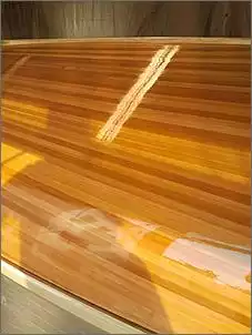

  #623
Alt 30.05.2013, 07:57

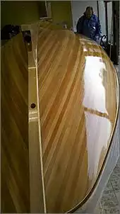

Nach 5 Lagen Beschichtung, Harz/Harz/Matte/Harz/Harz, schaut es so aus:
Hits:	361
Größe:	65,3 KB
Nun ist eine Woche Pause, dann geht es mit weiteren Harzschichten und Klarlack weiter
