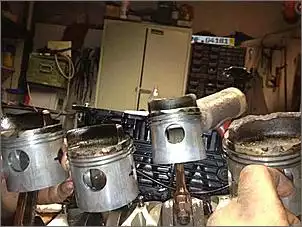

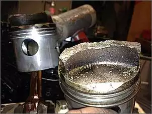

Moin Moin
75 ps ca bj 86 4 Zylinder
Leider keine Motor Nummer ..
Ausgeblichen :-(
Fehler : 2 Kolben Def.
Frage : warum ?
Vergaser ok
1:50/ Super
Zugelassenes Öl
Kann es an der Zündung gelegen haben ( Spätzündung ) ?

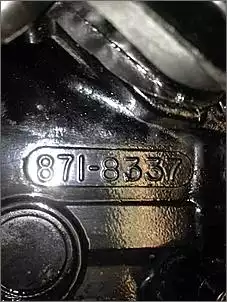

Habe das große mercury Buch aber leider fehlt genau der Motor als Expositionszeichnung hat einer zufällig Unterlagen zu diesem Motor ?
Motor Nummer auf dem Block ist Klicken Sie auf die Grafik für eine größere Ansicht

Werde nun Kolben ,Nadellager,dichtungen, o ringe und wedis tauschen laufbuchsen sehen alle noch gut aus zum Glück

Das sieht mir nach einem Hitzeschaden aus. Falsche Zündkerzen? Vergaser zu mager eingestellt?
Übrigens, ich habe noch Teile von einem baugleichen Mariner, falls Du etwas brauchst.
Gruß Walter

All das würde ich auch denken aber Zündkerzen ok und die Vergaser hatten sogar noch größere hauptdüsen 086
Und fetter als grundstellung waren sie auch eingestellt

Der Motor hat 2 Vergaser?
Dann könnte einer zu Mager gewesen sein, da ja 2 obere oder untere Kolben Defekt sind.
Nicht das du alles reparierst und dann wieder die Kolben eingeschmolzen werden.

Die Nummer ist eine Gussnummer.
Such doch mal an Deinen Motor einen Froststopfen.
Darauf steht die Motornummer.
Gruß Günter

Ja hat er oder es ist wirklich so das einer zu mager gelaufen ist und das in nichtmal 1 Std Laufzeit davon 1 min voll Gas denn viel der erste Zylinder aus . Span auf der Zündkerze
Werde den Motor wenn er repariert ist in eine Werkstadt bringen zum einstellen ...

Habe keinen froststopfen gefunden :-( nur das kleine Plastik Schild aber dort ist nichts mehr zu lesen

Für 1min. ist der Schaden schon heftig, evtl. schon vorbelastet gewesen?

Ich hatte den Motor gekauft dabei Kompression gemessen in die Zylinder geleuchtet dabei nichts festgestellt denn ans Boot geschraubt und Probefahrt . Denn liefen Stadien Vergaser über also schwimmernadelventile neu . Denn wieder rein wieder am auslaufen. Denn wieder raus ... Und wieder raus und das ganze 5 mal bis der stand von den Schwimmern endlich Paste ... Denn kam die nächste Probefahrt und da viel der Zylinder aus .... Tha dumm gelaufen

Sind die Schwimmer Ok? Ich besorg mir jetzt neue, könnten sich vollgesaugt haben. Bei mir hab ich auch risse entdeckt....
