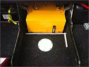

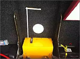

So hier die Bilder.
Ich hoffe man kann erkennen wo die Klappe eingebaut ist.

Ich hoffe nun melden sich welche in Sachen Pumpe nachrüsten.
Michel
