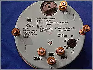

Ich wollte an meinen alten Yamaha 30 am bj 80 2takt 2 Zylinder einen Drehzahlmesser anschließen .habe mir einen von quicksilver gekauft den mann auf alle pulse umstellen kann.ich habe auch ein schwarzes kabel was aus dem kabelbaum kommt wo wenn der Motor läuft stromimpulse kommen.aber es funktioniert nicht egal auf welchen pulse ich stelle.Jetzt habe ich gelesen das die alten Motoren nicht mit den neueren Drehzahlmesser kompatiebel sind ist das richtig?Was kann ich tun?oder wo bekomme ich einen alten Drehzahlmesser her.

Standard hier ein foto vom drehzahlmesser

Yamaha Kabel: grün: Geberleitung.
Einstellung: sollte „3P“ sein; könnte auch „2P“ sein; kann die Motorbezeichnung nicht zuordnen.
(Ev. Motornummer; 2; 3 Zyl.??)
Der DZM muss da gehen.....

so habe nun das grüne kabel angeschlossen und es tut sich nichts
Zündung an dzm stellt sich auf null aber zeigt nichts an.habe alle pulse ausprobiert.Kann man die pulse messen?Oder ist mein Motor nicht für dzm mit alternator geeignet?Bj 80

Doch; selbstverständlich ist der geeignet. Ist für Aussenborder wo die Impulse von der Licht/Ladespule abgenommen werden.
Messen: ja; bedingt: Multimeter; Wechselspannung. Das grüne Kabel; und Masse. Um die 12 Volt.
Probier mal prov. vor dem Gleichrichter an eines der (grünen ) Kabel am Motor: anzuschliessen.
(Licht/Ladespule zum Wechselspannungs-Anschluss Gleichrichter..)
