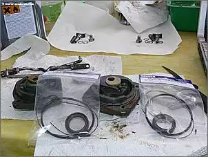

Sei froh, wenn es tatsächlich nur der ist.
Denn das ist eine sehr leichte Übung.
Einfach den gesamten Block 54 abbauen und in aller Ruhe und bequem am Tisch in seine Einzelteile zerlegen:

So einen Dichtungssatz kriegst du z.B. bei Andy:
http://www.hoffmann-wassersport.de/h...ichtsatze.html
Da ist dann neben dem Simmerring auch der kleine Stift und der Draht etc. dabei.
