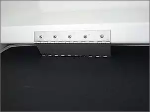

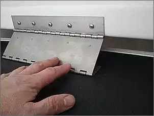

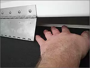

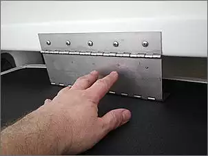

Hat ein bisschen gedauert:
Bilder von oben
Name:	2013-04-27 14.00.08.jpg
Hits:	117
Größe:	56,4 KB
Die Hand ist als Größenvergleich im Bild, sind keine Wurstlfinger.

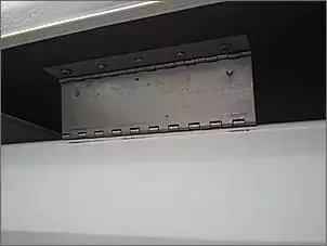

Bild von vorne unten

Ich vergaß noch: Die Dinger heissen Doppelscharnier.
