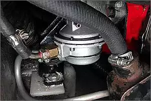

habe heute das erste Mal dieses Jahr meine Maschinen laufen lassen und dabei den Main zugenebelt - das Öl vom Einwintern musste ja raus.
Na jedenfalls habe ich dabei feststellen müssen, dass eine meiner Spritpumpen leicht leckt:
Hits:	179
Größe:	161,5 KB
Ich kann nichtmal genau sagen, wo es durchkommt.
Ich musste letztes WE das Unterteil abnehmen und versetzt wieder anschrauben, da die Anschlüsse sonst der neu angebauten Servopumpe im Weg waren. Daher vermute ich schon, dass es an der grossen Dichtung/Membrane liegen könnte.
Quillt da ggf. noch was oder bleibt die undicht?
Als ich die Spritpumpe offen hatte, habe ich gleich mal auf die Membran geschaut. Sah gut aus. Habe aber bei der Gelegenheit nicht rausbekommen, wie man die wechseln können soll .
Meine schnelle Lösung wäre, nochmal aufschrauben und dünn mit Hylomar abdichten.
Eure Meinungen oder Erfahrungen?

Hallo Hans,
hattest Du die Zuleitung (links im Bild) lose? Sieht aus, als wenn die Schlauchschelle etwas hoch sitzt. Falls die Leitung der Pumpe dort endet, könnte dort der Fehler liegen!?
Alfred

So ganz schick sieht die nun wirklich nicht aus
Der Leitungsanschluss sieht ein wenig nach Hausfrauentechnik aus und die Dichtungen sehen beide nicht so aus als wenn sie gleichmäßig auf den Dichtflächen aufliegen
Hans, da sind wir aber einen höheren Standard von Dir gewohnt
Nee, im Ernst,
Mache mal bitte den Leitungsanschluss neu ( wo ist eigentlich die original gepresste Verschraubung )
und nehme dann nochmal das Unterteil ab um zu gucken ob die Dichtung richtig liegt
Gruß 45meilen

Die Anschlüsse sind dicht und bombenfest.
Da steckt ein ca. 10cm langes Rohrstück im Schlauch. Wie das im Original ist, das weiss ich gar nicht. War verher auch schon so.
Jedenfalls Werde ich wohl das Unterteil nochmal abnehmen.
Die Dichtflächen bei der Gelegenheit ganz dünn mit Hylomar einstreichen wird sicherlich nicht schaden.

Kann mir jemand sagen, was für ein Gewinde das ist (scheint konisch zu sein)?
Wo bekomme ich denn passende Fittinge? Bei Binding habe ich schon gekuckt, weiss aber nicht, was ich brauche.

Hallo Hans,
da auf der Benzinpumpe groß "Made in USA" draufsteht,
sind das mit größter Wahrscheinlichkeit NPTF Gewinde.
Es könnte sich um ein Reduzierstück 3/8" auf 1/8" handeln.
Solche Fittinge kannst Du im Hydraulikhandel bekommen. Z,B. Hansaflex, Kistenpfennig
oder auch ebay (wenn man genau weiß was man will)
Hylomar dünn auf die Dichtflächen sollte funktionieren.
Aber das verklebt dann meist dauerhaft die Membrane und man
kann sie evtl. bei einer späteren Demontage schwer wieder lösen.
Die "Gummimembrane" soll eigentlich von alleine dicht werden.
Oft sind die über die Einsatzzeit etwas gequollen was eine Wiederverwendung schwierig macht.
Hast Du schon mal über die Verwendung einer elektrischen Pumpe
nachgedacht. Ich hab meine Membranpumpe rausgeschmissen und eine
elektrische eingebaut. Zum Ende jeder Fahrt wird die abgeschaltet und der Vergaser entleert sich von selbst.
http://www.boote-forum.de/album.php?...ictureid=32854
Und vor der Fahrt wird die eingeschaltet und man spart sich den Pumpball
zu drücken oder den Starter ewig rumjuckeln zu lassen.
Und wenn die Membrane reißt (was mir schon passiert ist) dann hat man Sprit dort, wo keiner hin soll.

Ja, habe ich.
Aber ich sehe die Notwendigkeit nicht. Meine mechanischen funktionieren einwandfrei.
Und wenn die Membran reisst, läuft der Sprit über den Schlauch in den Ansaugtrakt (Schlauchanschluss ist auf dem Bild erkennbar). Denn ich verwende keine KfZ-Kraftstoffpumpe.

Hallo Hans,
ich tippe auf die Schlauchschelle oder Verschraubung.
Selten dass die Pumpendichtung leckt, kannst Sie ja mal nachziehen.
Verschraubungen müsstest Du beim Schönhals bekommen hier der Link: http://www.jahn-schoenhals.de/
Die Membranpumpe würde ich ohne Not auch nicht raus schmeißen, wenn das Ding unterwegs reißen sollte, kann man die zur Not mit Sekundenkleber oder Tape kleben (hatte ich bei meiner Harley auch schon).
