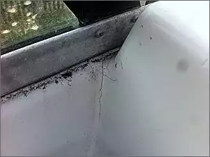

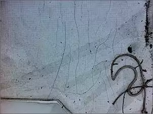

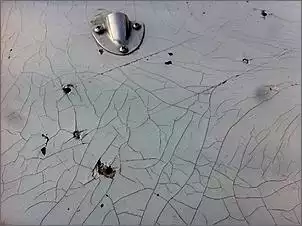

Hallo, kann mir vielleicht jemand helfen, was diese Schäden betrifft?
Das heisst, wie schädlich sind sie für das GFK, Folgeschäden,
und wie Reppariert man die Schäden auf dem Antirutschboden?
Danke für die Antworten..
Ach ja, s Handelt sich um eine Formula 242 was haltet ihr von dem Boot?
Gruß Andy

überall wo die Risse sind, muss das Gelcoat komplett runter bis auf die Matten. Falls die Matten teilweise auch gebrochen wären, müssten diese auch abgeschliffen werden. Dann erfolgt der Neuaufbau mit Glasfasermatten und Harz, anschliessend füllern und lackieren. Wie gross sind denn die Flächen?
Viel viel Arbeit .....
Gruss Rudi

mach mal eine Gesamtaufnahme, damit man Ausmass und Lage der Risse sieht. Größtes Problem könnte sein, dass das Laminat dort feucht wurde, weil die Risse ja durchs Gelcoat zu gehen scheinen.

Das ist meine große Angst dass das Laminat kaputt ist. Die Risse sind über das ganze Boot verteilt.

So weit ich weiß ist es bei der Formula 242 so das das Laminat aus Epoxy besteht das nimmt kein Wasser auf ich habe da mal was Kopiert.
Ich lege für diese Aussage, aber nicht meine Hände ins Feuer.
Ich würde das Boot bei solchen Gelcoatschäden nicht kaufen!

Je nachdem, wo diese Schäden sind, könnte die Ursache im text erläutert sein.
Soweit ich weiß vergilbt Epoxidharz bei UV-Einstrahlung und wird spröde.
Wenn der Bereich aus Epoxidharz/bzw einer Epoxy-Oberflächenbeschichtung gefertigt ist, könnte das für mein dafürhalten die Ursache sein..

...und es sind ja nicht nur Risse, auf dem 2. Foto sieht man Löcher.
Mit dem Boot würdest Du eine Art Rumpfform zum Neuaufbau kaufen. Vergleichbar mit einem Haus, bei dem der Putz komplett und das Mauerwerk stellenweise kaputt ist.
Entsprechend niedrig müsste der Preis sein.

Das zweite Bild mit dem Ablauf sieht aus wie Ankerkasten. Wenn ja, hat da möglicherweise der Anker von innen gewütet.
Allgemein - vermute ich doch, dass man ein Boot sehr hart fahren muß, um soetwas zu produzieren. Wenn der Rumpf nicht aus Polyesterlaminat sondern aus Epoxylaminat (wie oben geschrieben) ist, noch um einiges mehr.
Epoxy hat eine viel höhere Bruchdehnung als Polyester - bei solchen Rissen ist in einem Epoxy Laminat tendenziell schon von Schäden an den einlaminierten Fasern auszugehen. Nehmen wir einfach mal an, ein nicht unerheblicher Teil der Fasern in den Bereichen mit Rissen ist schon gerissen. Dann fehlt dem Rumpf in diesen Bereichen inzwischen Steifigkeit und Festigkeit. Um das zu reparieren - kannst Du wahrscheinlich nur großzügig von aussen (von innen wirst Du nicht überall drankommen) auflaminieren. Viel Material (Kosten!!!), viel Arbeit, das Boot wird wesentlich schwerer, fährt daher schlechter und wenn Du die Arbeit nicht tipp topp machst, sieht das anschließend auch noch schlecht aus. Also viel Geld und Arbeit für ein anschließend trotzdem schlechtes Boot. Auch werden Dich noch ein paar weitere Überraschungen erwarten. Wenn das Boot wirklich so geprügelt wurde, wie es aussieht, kann es an Verbindungsstellen zwischen verschiedenen Bauteilen (Rumpf - Schotte, ...) auch noch Probleme geben. Noch mehr Material, noch mehr Geld, noch mehr Arbeit.
Oder Du suchst Dir ein anderes Boot. Das ist die wesentlich bessere Option. Es kann ja ruhig der gleiche Typ Boot sein, wenn das Boot so geprügelt wurde, wie es aussieht, scheint der Typ Boot ja durchaus Sicherheitsreserven zu haben. Die scheinen nur in diesem konkreten Fall ziemlich restlos aufgebraucht zu sein. Was dann auch den wohl auf den ersten Blick "attraktiven" Preis erklärt.
