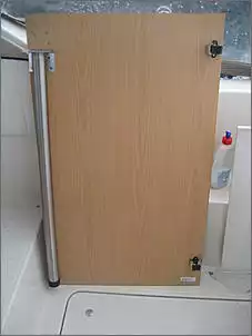

die ist ab 95 oder 94 serie ich hab sie auch. da ist verschiedenes bei mir drin.
unter anderem ein genialer Tisch den ich selbst gebaut hab.
Der würd bei dir auch funktionieren.
ich mach mal am WE ein Bild davon und tus hier rein.
Ja, zeig bitte mal, was Du da gebaut hast. Da ist auch mein Tisch drin, aber halt nur der originale kleine, ovale Cockpit-Tisch inkl. Fuß, neben Schwimmwesten, Heckanker, Tauen und gefühlten 1000 Wasserspielzeugen meiner Jungs...

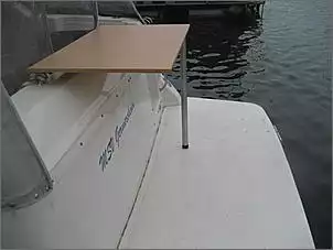

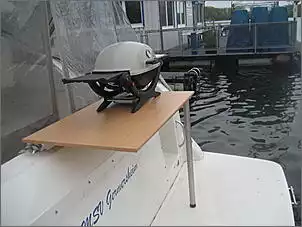

so hier mein Sommer Grilltisch.
in zusammengeklapptem Zustand.
Hits:	237
Größe:	29,0 KB
der zweite Fuss fehlt noch
Montiert wird er über der Badeplattform
Hits:	255
Größe:	38,2 KB
und jetzt mit Grill
Hits:	255
Größe:	58,3 KB
wird einfach mit 2 Klemmhaltern an der Rehling Befestigt und anschließend der Fuss runtergeklappt.
wenn der zweite Fuss drunter ist ist es 100% Stabil genug zum Grillen
Der Tisch ist 'ne super Idee, ich hatte mir vor zwei Jahren krampfhaft überlegt, wie ich einen Grill halbwegs sicher außerhalb vom Boot befestigt bekomme, hatte mich dann aber für den Lotusgrill entschieden, den man überall hinstellen kann.
http://www.boote-forum.de/showthread...ght=Lotusgrill

Hallo Volker,
sehr gute Idee mit der Befestigung an den Klampen bzw. der Reeling. Ich würde den Fuss aber in die Mitte machen. Sollte doch auch genug halten oder?
Wenn die beiden Tischbeine jeweils aussen am Tisch sind, stehen diese immer so im Weg rum.
An den Seiten lassen sie sich aber prima anklappen, wenn du ihn nicht nimmst, wenn nur eine Stütze in der Mitte ist, musst Du den Tisch zerlegen und hast zwei Teile zu verstauen anstatt eins.

Zitat von bootsfreunde.com Beitrag anzeigen
Hallo Volker,
die Tischbeien sind ja mit Scharnieren befestigt und somit ragen sie im eingeklappten Zustand nicht über den Tisch hinaus.
Wenn der Zweite dran ist steht es stabil.
Wenn man in in der ungeschützten Ecke belastet gehen die Klemmhalter direkt raus. daher wäre es in der Mitte eventuell unsicherer.
