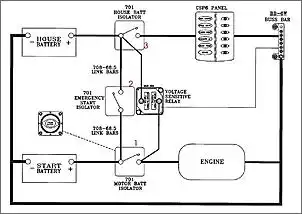

So sieht eine vernünftige Schaltung zu Start- und Verbraucherbatterie aus:
Anhang 441734
Das Kabel zwischen "2" und "1" geht an den falschen anschluss bei "1"
Für den Notstart musst du die "leere" Startbatterie vom Motor trennen, und STATT DESSEN die Versorgerbatterie verwenden.
Sonst zieht die Starterbatterie die Spannung der Versorgerbatterie wieder runter.
Und bei der geringen Kapazität der versorgerbatterie, hast nicht viele Versuche frei *ggg*
Niemals
wird ein Notstart aus allein der Verbraucherbatterie unternommen.
Es wird immer nur für eine gewisse Zeit Ladung in die leere Starteratterie übertragen
und dann ein Startversuch unternommen. Die elektronisch gesteuerten Relais mit Notstarttaste
sind z.B. überhaupt nicht auf vollen Startstrom ausgelegt...
