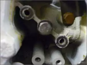

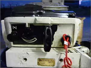

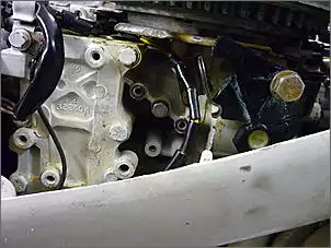

Moin leutz
ich muss euch nochmal zum Thema Johnson nerven ;) Brauche dringend diesen Filter mit dem Sieb drin, weil dieser über Unterdruck läuft. Würde der Fehlen, bzw ist defekt, wie in meinem Fall, dann läuft der Motor wie n Haufen Nüsse :-D
Wisst ihr wo ich son Ding herbekomme, habe schon in sämtlichen Geschäften angerufen und keiner konnte mir helfen...
Danke schon mal
Gruß aus Dortmund

Hallo Maurice !
Welchen Filter brauchst Du denn ?
Ich kann auf den Fotos keinen finden und im Werkstatthandbuch finde ich auch nicht was Du meinst !
lg Frank

Ich kann dort auch nur die Aufnahmepunkte für die Kraftstoffpumpe entdecken
Gruß Karsten

genau die meine ich, habe es vllt etwas undeutlich beschrieben

kann ich eventuell auch einer vom 35er Johnson Seahorse nehmen? Habde davon noch mehrere da und der anschluss ist gleich
Gruß Maurice
