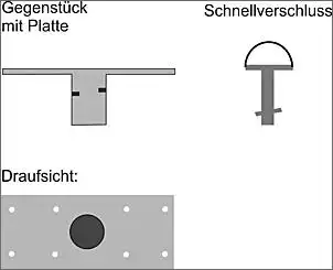

Nun kenne ich vom Mopped her die bekannten Schnellverschlüsse, die da:
oder auch die hier:
Man sieht sehr schön, dass das Gegenstück unten offen ist, und zwar überall, wo ich bislang geschaut habe.
Ich brauche aber etwas, was 100% dicht ist - klar, ich muss ja durch die integrierte Badeplattform durch.
Ich suche also einen Schnellverschluss mit Platte und "Mantel", etwas, was eben von oben verschraubt wird und dicht.
Etwa so:
Hits:	194
Größe:	22,3 KB
Im Eingebauten Zustand soll es also diese Funktion erfüllen:
Hits:	228
Größe:	40,1 KB
So bohre ich ein Loch mit 14-20mm durch's Deck, dichte das mit Sika ordentlich ab, die Befestigung mit den Schrauben
natürlich ebenso und außenrum zur Sicherheit nochmal 'ne Naht, und alles ist im Lack.
Das ganze natürlich entweder Edelstahl oder Kunststoff.
Großartige Gewichte müssen nicht gehalten werden, wobei in Fahrt natürlich schon mal Belastungsspitzen auftreten
können, sonderlich labberig sollte es also nicht sein.
Hat bitte jemand eine Bezugsquelle - oder eine andere Idee, wie ich das stolperfallenfrei bewerkstelligt bekomme?
Dankeschön!

Mensch, da hast Du Dir ja richtig Mühe gegeben. Demnach ist es Dir ernst.
Bezugsquellen fallen mir auf Anhieb auch keine besseren ein als Du schon kennst (Jehle LL, Sailer LL, Uhl FFB u.s.w.)
Aber eine Alternatividee hätte ich auf Anhieb, weiß aber nicht ob das in Frage kommt. Ginge dann wenn das Deck genug "Fleisch" hat und Du bereit bist, da einzugreifen. Dann könntest Du die Platte aussenrum mit (mögl. flachen) federbelasteten Knebeln fixieren welche bei weggeklappter Platte in einer (eingefrästen) Aussparung im Deck verschwinden. Ist dann nur umständlich die Dinger wieder rauszuziehen und zu drehen um die Platte zu fixieren.
Näher an Deiner Zeichnung wäre eine Befestigung mit einem Bajonettverschluß, in der Art wie der übliche Knochen vom Massentrennschalter in diesem seinen Dienst verrichtet.
Weitere Alternativ-Ideen sind Magnetbefestigungen oder gar keine Befestigung sondern Fixierung über Gasdruckfedern am / neben dem Scharnier, wodurch die Platte aufs Deck gedrückt wird.
Oder mit Kugelkopf und Kugelpfannen, entweder aus Metall mit Federspange oder aus Kunststoff.
Eine Fixierung Durch Klettbefestigung, Gurte oder Gummiknebel (z. B. wie bei alten Traktoren) wird Dir vermutlich zu popelig sein.
Für weitere Ideen wäre gut zu wissen wie dick die Platte ist und um welche Massen / Kräfte es ungefähr geht, wieviele Verschlüsse angedacht sind und wie schnell diese zu betätigen sein sollen. (Große Rändelmuttern, Knebelschrauben etc. kann man auch recht schnell festdrehen)
Wenn Du magst kannst mir auch die Anwendung selbst per PN mitteilen, auf Wunsch untewerfe ich mich einer Schweigepflicht. (Es soll ja nicht jeder mitbekommen das Du eine Halterung für Deinen Kaffeevollautomaten bauen willst).
W

Servus!
Es ist im Gründe ganz einfach: Ich werde mein Dinghy ab dieser Saison mit Snap Davits
transportieren.
Nun will ich die gar keinesfalls fest verschraubt wissen, einerseits schwer machbar weil
die Badeplattform abgerundet ist, andererseits die erwähnte Zehenfalle.
Also kommen die klappbar - und genau darum geht es.
Nicht in Gebrauch hochgeklappt und dort fixiert, in Gebrauch auf die Badeplattform
geklappt und da fixiert.
Klett wäre mir nicht zu poplig, nur wird das nicht lange halten - andauernd Salzwasser,
trocken, Wasser, trocken, auf, zu - das geht keine drei Wochen gut.
In hochgeklapptem Zustand soll eben auch nichts aus der Badeplattform herausragen.
Ich hab' mir wirklich lang Gedanken drum gemacht, das ist das einfachste, was mir
eingefallen ist.
Bajonettverschluss ist im Prinzip ja das gleiche, da wäre ich ebenfalls auf ein Gegenstück
mit Platte angewiesen.
Ich bin grad leider nicht Zuhause, deswegen tu' ich mir mit erklären etwas schwer, ein
paar Bilder sagen doch mehr als viele Worte.
Es muss auf jeden Fall etwas sein, was OHNE Werkzeug zu machen ist.
Danke für die Anregungen bisher!

Du willst also die hier auf den beiden Teilen der Badeplattform festgeschraubten Halter
anstelle auf der Badeplattform auf eine Platte schrauben, welche hochgeklappt werden kann ?
Welches Scharniersystem soll dabei eingesetzt und wo angebracht werden ?

Das Problem ist, dass meine Badeplattform deutlich abgerundet ist - deswegen kann ich solche
Schuhe leider nicht verwenden, wären sonst meine erste Wahl gewesen.
Die schwenkbare Platte soll eine Edelstahlplatte sein mit entweder einem aufgeschweißte Halbrohr
oder Dreikant zur Versteifung.
Angebracht werden soll's eben am Ende der Badeplattform am Übergang zur Plicht.
Ich hab' letztes Jahr iwann mal ein kleines Video gebastelt für meinen Edelstahler in HR (das wäre
dann auch die Adresse: Marina Veruda / Pula ), allerdings noch mit Davithalterung unterhalb.
Die Problematik des Runden Hinterns allerdings sieht man da sehr deutlich trotzdem.
Video kommt gleich...
...::: Gruß, Erik :::...

SOOOO!
Kann ich das da nicht dafür zweckentfremden?
Da werd' ich mal schnell zwei von bestellen, kosten nicht die Welt und wenn ich's dafür nicht brauchen kann fällt mir bestimmt etwas anderes ein...

Dieser Bajonettverschluß hat aber vermutlich kein Sackloch, d. h. ist unten offen. Das muss / willst Du dann irgendwie schließen.
Auf dem Augbolzen wären dann passende Frösche = schwer aufzuschiebende federnde Scheiben gut, um ihn an dem Edelstahlblech zu befestigen. Oder willst Du die Augbolzen rausnehmen können, und lässt sie an einer Schnur baumeln oder steckst sie in den Hosensack ?
