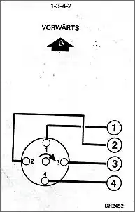

Kein Problem, Verteiler runter und Kontakte etwas säubern, jetzt nach Beschreibung die Kabel wieder drauf und ..... ja, nix mehr, der Starter zieht durch aber der Motor, der zuvor lief, macht keinen läuft nicht mehr an.

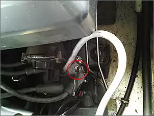

Jetzt habe ich ein kleines 12cm langes Kabel mit Steckverbindung entdeckt und kann leider kein passendes Gegenstück in der Nähe dieses Kabels finden.
Kann mir jemand sagen, für was dieses Kabel (grau/weiß) sein könnte und warum ich mit diesem Schema den Motor nicht zum laufen bekomme?
Wo liegt am Verteiler denn nun das Zündkabel 1? Wie auf der Zeichnung zu sehen ist oder gar 90° verdreht?

Um sicher sagen zu können wo Zylinder 1 ist ,würde ich die Riemscheibe auf Markierung stellen .Da wo dann der Verteilerfinger hinzeigt ist Zylinder 1 .Oder um 180 ° versetzt
Kommt das weiß/graue Kabel aus dem Kabelbaum oder am rechten Stecker am Verteiler ?

Das Kabel kommt aus dem Kabelbaum.

Hier findest du alles ,auch dein weiß/graues Kabel
Der 2,3 Ltr hat den gleichen Kabelbaum /Farben wie der 5,8 Ltr Ford

Das Kabel scheint nur für die Einstellung der Zündung mit einem Stroboskob Verwendung zu finden oder habe ich da etwas falsch verstanden?

Der weiß/graue geht zum E.S.A Modul .Am Verteiler ist ein 4 Poliger Stecker ,da kommt das weiß/graue dran .Zum Zündung einstellen wird der 4 Polige entfern und es kommt ne Brücke rein um die Elektronische Zündverstellung zu überbrücken

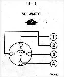

Die Einstellung über die Scheibe und der Fingerposition haben den gewünschte Erfolg gebracht, der Motor läuft wieder
Danke!
Der Z1 ist tatsächlich um 90° g U verdreht, die Zeichnung ist etwas irreführend.
So sollte die Zeichnung sein!
