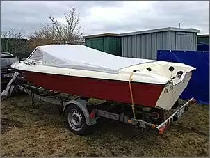

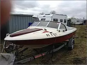

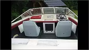

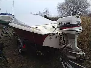

Ich möchte hier jetzt auch mal meine Fletcher vorstellen.
Fletcher Arrowbeau 170 bj leider unbekannt, da das Typenschild leider fehlt.
Motor Johnson 130 PS Zweitakter bj 97.
Leider habe ich noch keine Bilder von dem Boot im Wasser, da der Motor seit heute erst dran ist .
Nächste Woche noch Antifouling und ein paar Kleinigkeiten dann ab aufs Wasser
Michel
