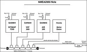

Habe hier mal meinen Schaltplan angefügt. Ansonsten bin ich ab 1.5. wieder am Flevostrand. Dann schaun wir uns das gerne mal gemeinsam an.

Anhang 444081
Jou ich habe meinen Fehler gefunden.
