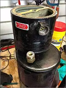

habe heute mal meinen Wärmetauscher inspiziert, dabei kamen mir die Einzelteile der Elektrode entgegen. Wo kann man sowas bekommen? Die Schraube ging mit ner 11/16 Nuss raus.

Welche Einzelteile waren das ? Das Ding auf dem Bild ist wohl die Einschraubhülse, die Halterung der Zinkanode. In dieser war ein Stangerl aus Zink oder einem anderen Anodenmaterial.

So in etwa, von dem Innenleben war leider nicht viel übrig :-/ Leider habe ich in den einschlägigen Katalogen noch nichts gefunden.

Echt ?
Also ich habe auf Anhieb was gefunden: http://www.segelladen.de/Inhalt-unte...ersteller.html

Ich glaube da passt keine, 11/16 SW müsste 7/16 Gewinde sein. Muss das morgen nochma genau vermessen. Und beim dem Typ Kauf ich eh nix mehr :-(

wenn Du das Gewinde weisst, frag mal Cyrus http://www.kegel.de/
