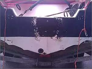

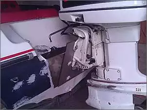

ich ersetze den fehlenden Teil des Spiegels mit Holz, dann kommt ein 2 bis 3 mm V4a U-Profil über die gesamte Spiegelbreite und runter bis unter die Motorhalterung.
Darauf kommt die 8 cm Platte.
Wenn Ich den Motor 18 cm hoch haben will komme ich mit den oberen Löchern über den normalen Spiegel.

Ort: Rendsburg (SH)
Beiträge: 941
Boot: Baja Shooter 27, 496HO
477 Danke in 311 Beiträgen
8cm Platte? Was für Platte???
Anstückeln wird nicht reichen.
MfG
  #1865

48 X 48 cm zwischen Spiegel und Motor.
MFG
Pitty
  #1866
Alt 11.04.2013, 17:03
Pusupeter Pusupeter ist offline
Registriert seit: 02.06.2010
Ort: Wadersloh
Beiträge: 30
Boot: Bayliner 3258 Ring 18
8 Danke in 7 Beiträgen
Nicht 8cm sondern 480x480x8mm
Gruß Pitty

Viel Glück!
Ich würde dann den Motor wenigstens noch mit Kette/Stahlseil/Augbolzen sichern...
gregor

Da macht mir ja schon nur das Bild Angst
Gruß,Matze

Frag mal die Pictons
Die haben Erfahrung im Bergen von verlorenen Motoren
Bevor Du so einen Murks zusammen stückelst kauf Dir lieber einen Lift.

Ich sags ungern aber der einzig vernünftige Weg ist den kompletten Spiegel neu zu machen.
Bedenke welche Kräfte da wirken, ein 3.0l ist kein Spielzeug und der Jonny gehört nicht zu den Leichtgewichten.
Mit einem Lift kann man evtl. noch was retten aber ideal ist anders.
Das einzig wahre:
1x Spiegel neu!
Gleich in der richtigen Höhe und mit dicken Knien.
Daher schrieb ich auch vor ein paar posts das ich den Verkäufer kontaktieren würde, denn so läuft das Teil nicht und wenn man den Spiegel nicht selbst ersetzen kann wirds richtig teuer!
Walter kann hier ja evtl. mal schreiben, was so eine Aktion beim Fachmann kosten würde.
Ich denke da geht fast noch mal der halbe Kaufpreis drauf...
Gruß Diego

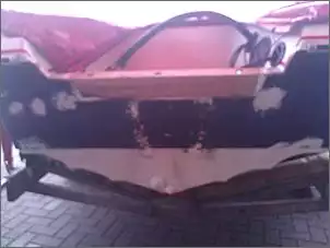

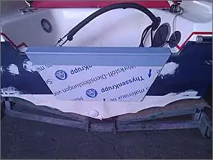

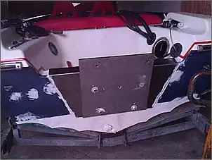

So wenn Ich den Motor jetzt verliere, dann kaufe Ich mir einen Mercury.

Ähmmm...sehe ich das falsch oder...trägt das Holz so überhaupt garnichts!!!!
MfG

Doch die Eisenplatte ist mit 6 Schrauben mit dem alten Teil des Spiegels verschraubt.
Mit einem Lift wäre es auch nicht anders gegangen.
