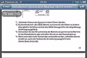

Sagt mal,
versteht dies einer von Euch Profis?

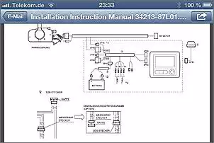

Wie die Kabelbäume zusammen gehören ist mir schlüssig, hat alles geklappt, trotzdem sagt das Display keinen Mucks.
Ich soll den SDS Stecker "auf einen für den Motor ändern"
I love übersetzte Anleitungen!
Weiss jemand wie ich den SDS Stecker auf einen für den Motor ändere?
Klingt wie: einen auf den Durst trinken?
Was muss ich tun und wo (am Motor)?
Danke!!

Gehe mal nach dem Diagramm vor, die Kabelfarben sind angegeben.
Evtl. wirst Du Kontakte aus- und einpinnen müssen. Dafür braucht man Spezialwerkzeug, frage mal bei einem KFZ-Elektriker oder Boschdienst.

Habe heute bei Susi angerufen, obwohl die nur Händler supporten wurde ich unter dem Versprechen nicht täglich anzurufen perfekt beraten, am Motor selbst war ein geparkter Stecker der in eine Fassung gesteckt werden musste. Alles läuft. Danke Euch!
