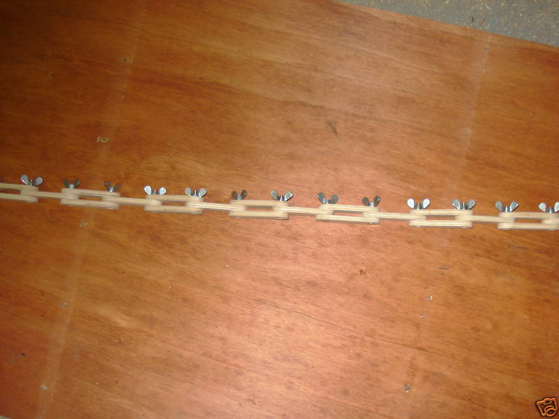

Standard Kettenschablone

[QUOTE=kuttjo;3073545]
Ist das ein Eigenbau?
Wo bekommt man die? Da hätte ich auch Interesse dran.
War eine Ebay-Auktion.
Habe ich nur als Idee mal aufbewahrt.
Ich denke es ist Eigenbau.

Hallo Zusammen,
eine Kettenschablone oder Kettenschmiege gehört bei jedem Bootsbauer in die Werkzeugkiste. Sie sind in jedem Fall "Eigenbau".
