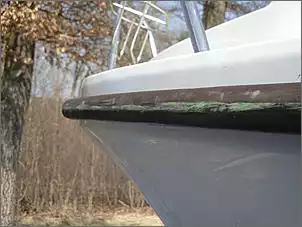

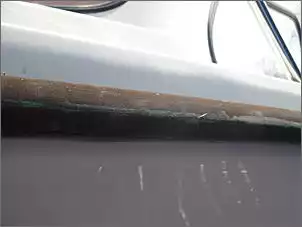

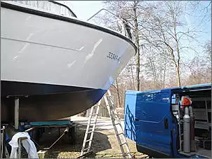

Moin Leute
Sind heute dabei unser Boot auszuwintern,und nu is Muddi unsere Scheuerleiste aufgefallen,
kann man die überstreichen und wenn ja womit,
habs heute mit schwarzer Schuhcreme versucht,war aber nicht so der Riesenerfolg.
Hier mal ein paar Bilder

sollte jemand ne Idee haben,bin für alles dankbar,vielleicht gibt es ja irgentwelche Farben

Vllt mit Kunststoffpflege aus dem KFZ-Pflegebereich....

Ich hab meine mit Aceton wieder hin bekommen und danach mit Silikonspray versiegelt! Am besten das Silikonspray auf einem Lappen sprühen und dann nur die Scheuerleiste damit abwischen!
