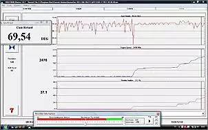

Ich habe da mal eine Verständnisfrage zum 4,3 GXi-E.
Wie funktioniert die Nockenwellenverstellung?
Ist da wirklich eine Art von variabler Nockenwelle drin?
Ich hab jedenfalls mit der Diagnosesoftware von Rinda da komische Werte ausgelesen;
Name:	cam retard.jpg

auch die Ersatzteilzeichnungen von Volvo erschliessen sich mir nicht wirklich:
¿ Kann mir jemand erklären wie das funktioniert, oder hat mal ´nen schönen Link dazu?

Der hat keine Verstellung. Die Werte kommen eigentlich vom Kurbelwellensensor nen Nockenwellensensor hat der Motor ja garnicht
