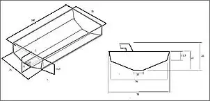

Entschuldigung, dass ich nicht gleich sämtliche Details geschrieben habe, als ich anfangs fragte, ob ALU- Tank oder PE- Tank. Wusste nicht, dass es hier wichtig ist, welche Maße der Tank hat. Ich hoffe es spielt keine Rolle, wann ich Tanke?!

Du suchst nach einem Tank in Abmessungen, die dir die Hersteller von Kunststofftanks nicht liefern können.
Von denen werden ausschließlich Tanks in Standardisierten Größen angeboten.
Der Tank in den von dir benötigten Abmessungen kann also nur noch eine metallene Einzelanfertigung sein.
Die Einzelanfertigung einer Form in der ein für dich passender Tank aus Kunststoff hergestellt werden könnte würde den Preis eines Edelstahltanks um ein vielfaches übersteigen.
Anfänglich riet ich dir zu einem Kunststofftank, weil ich die von dir benötigten Abmessungen nicht kannte.
Jetzt, da du so freundlich warst, weitere Bedingungen zu nennen, rate ich dir von einem Kunststofftank aus Kostengründen ab.
Ich hoffe, das meine Nachfrage nach dem Abmessungen jetzt halbwegs nachvollziehbar für dich ist.
Bitte teil dem Forum doch noch mit, wie du zu der Annahme kommst, dass der Zeitpunkt der Betankung ein Kriterium in deiner Entscheidungsfindung zwischen Metall und Kunststoff sein könnte.

ob ein Tank in Kunststoff oder Metall hergestellt werden soll, ist auch eine Frage der Umgebung. In einem Stahlschiff einen Alutank einzubauen, würde ich mir gründlich überlegen. Ich habe vor kurzem aus einem alten Holländer einen durchgerotteten Edelstahltank (Wasser) ausgebaut.
Davon abgesehen gibt es für alle Materialien geeignete und zertifizierte Unternehmungen, die einen Tank in nahezu jeder gewünschten Form herstellen können.
Dazu muss man in der Wohngegend suchen !

...wenn ich allerdings deine Maße sehe, wird es mit den 130l nicht klappen. Der Raum dafür ist einfach nicht vorhanden.
HansH

Ne Hans, wenn die angegebenen Maße die Innenmaße sind, kommst du auf 132,6 Liter Raumvolumen.
Die Inhaltsangabe von 130 Litern kommt schon hin.

...dann mußt du aber diesen Raum nur benzinfest ausmalen. Ein für die Maße zu fertigender Tank mit entsprechenden Gegenlagern, Befüllamaturen usw. läßt den gewünschten Inhalt niemals zu. Oder habe ich das falsch verstanden und das sollen die Tankmaße sein? Ich habs für den Bootsraum gehalten, in den der Tank eingebaut werden muß.

Hans, lies doch mal bitte, er meint tatsächlich die Tankmaße, nicht den Einbauraum.
Zitat von Regnam 335d Beitrag anzeigen
Anschlussfrage:
Wo bekomme ich einen "Plastik"-Tank her.... Und er sollte ca 130L haben.... Wusste nicht, dass es hier wichtig ist, welche Maße der Tank hat. (Anhang 438218)
Nehmen wir an, dass die angegebenen Maße nicht die Innenmaße, sondern die Außenmaße des gewünschten Tanks sind, und nehmen wir weiter eine Wandstärke von 5 - 6 mm bei einem Polyethylentank an, läge das Raumvolumen selbst dann noch im gewünschten Bereich von den im Zitat angegebenen ca. 130 Litern.
Da der Threadstarter jedoch keine Angaben zu raumfordernden Einbauten (z.B. Schwallbleche) weder in der Zeichnung noch im Text macht, wären weitergehende Kalkulationen zum Raumvolumen, welche nicht ausschließlich die angegebenen Maße berücksichtigen, reine Spekulation.
Gruß Robin
P.s. Die von Dir genannten Befüllarmaturen (ich verstehe darunter die Anschlußflansche für Befüllschlauch, Entlüftung, evtl. Rückführung und Brennstoffentnahme) stellen IMHO keine Volumenverringernde Einbauten dar.
