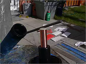

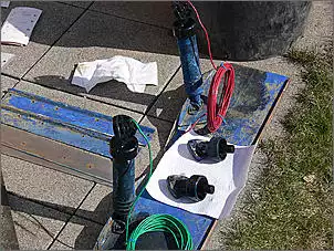

habe heute mit dem Auswintern angefangen und festgestellt, dass ich den "Hydraulikstößel" der am Unterwasserschiff angebracht ist und die Trimmklappe bewegt, tauschen muss.
Wie bei so vielen Ersatzteilen stellt sich auch hier die Frage, wo bekomme ich genau dieses Teil einzeln und wie heißt es genau?
Da ich beim Abbau auch die innenliegende Magnetspule beschädigt habe brauche ich das ganze schwarze Teil.
Hat jemand eine Idee wo ich dieses Teil bekomme und was es kosten darf?
Vielleicht hat jemand noch ein altes rumfliegen?
Ich möchte keine anderen Fabrikate verbauen, da ich für diese Teil schon alle Bohrungen und Anschlüsse habe.
Muss ich beim Anbau auf etwas achten?
Danke vielmals für Eure ´Hilfe!

Das ist ein Standard Bennett Trimmzylinder.
Hin und wieder ist einer bei eBay zu finden.
http://www.ebay.com/sch/eBay-Motors-...l?_nkw=bennett (PaidLink)
Was soll an dem Zylinder kaputt sein?
Die sind eigentlich unkaputtbar.
Ich habe meine vor zwei Wochen auf NMEA2000 Sensorik umgerüstet.
Die Geberspule gehört lediglich zur Anzeige, zum Trimmen ist die nicht erforderlich (ich hatte vorher Oberteile ohne Spulen).
Geberspulen-Oberteile sind daher z.B. in den Anzeige-Sets enthalten, wie z.B. www.ebay.com/itm/271116706164 (PaidLink)
Hin und wieder auch einzeln: www.ebay.com/itm/261196554413 (PaidLink)
