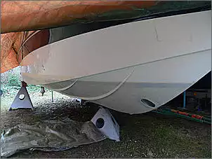

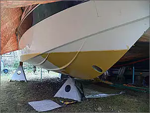

Ich habe es die letzten Wochen auch durchgemacht bei meinen 28 Fuss.
Und wenn es irgendwie einfacher gegangen wäre, dann hätte ich es mir ganz sicher einfacher gemacht. Ging aber nicht.
Abgezogen mit dem Ladyshave von SVB (funktioniert sehr gut mit der Absaugung), dann von Hand geschliffen mit dem Mirka Handschleifblock + 80er Abranet und Absaugung.
Und dann Epoxy-Grundierung - immer grau und gelb abwechselnd. Zum Schluss AF.
Von nix kommt halt nix.
