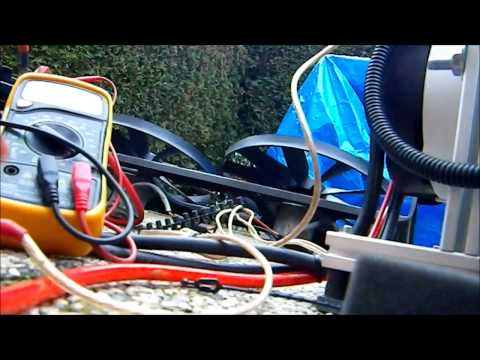

Vlt. hab ich ja was falsch angeschlossen (bitte um hinweise)

Hier noch ein kurzes Filmchen zur Untermauerung meiner Behauptungen
http://www.youtube.com/watch?v=THrPIILoXfM
Gruß Sascha
