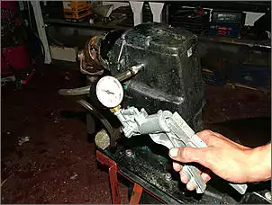

Hallo an alle Motor und Antriebsschrauber!
Hab den (schneeigen) Wintertag genutzt, um mir ein Hilfsmittel für eine im Frühjahr anstehende Warungsarbeit zu basteln.
Wer erät was bzw. wofür das ist?!

Fahrbarer Bock, um den Z-Antrieb zu demontieren.
...naja, demontieren
ich würde jetzt sagen, wenn das UWT demontiert ist, kann man das da gut reinstellen ;
so steht es aufrecht und man kann gut an der Wasserpumpe arbeiten.
Wenn das stabil genug ist, kann man da auch nen ganzen Z-Antrieb reinstellen.
Ich persönlich bevorzuge die Variante aus umgebauten Einkaufswagen...
Gruss Konny

Ihr seid gut!
=> Gleich drauf gekommen, wofür ich es gebaut habe, und dann noch gleich ein paar Tipps für weitere Verwendungen!
Hier mal ein Bild wo es mal verwendet werden soll!
(Wenn Ihr Euch wundert warum da noch "Luft" ist: Ich bock meinen Trailer auf und da mein Grundstück bischen schräg ist wird dabei die Höhe am Heck nicht immer 100% gleich. Daher ist das ganze ist so gemacht, dass man da mittels ner Holzleiste noch nen Höhenausgleich machen kann.)

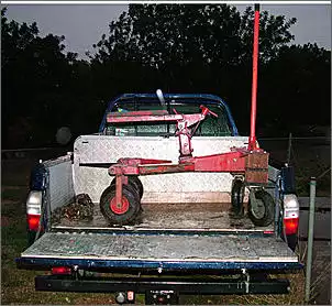

Zitat von molaboot Beitrag anzeigen
Hallo Konny,
hast du mal ein Bild?
kann ich aber machen.
Vorab schonmal eins, wo man einen Teil von der AUfnahme sieht :
Hits:	147
Größe:	76,7 KB
...und PS, ist etwas höhergelegt, bei uns im Hafen haben wir hohe Böcke ;)
und einmal die gekaufte Variante zur Demontage
(lohnt sich aber nur, wenn man das oft macht)
Hits:	92
Größe:	171,6 KB
Gruss Konny
Hallo Konny,
Das Grudchassis war leider schon ein Kaggdesign
aber nu...
und mit dem Nosecone passt der Antrieb da nicht wirklich rein
