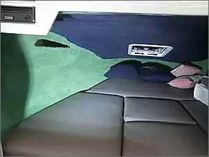

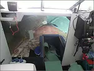

bin nun endlich fertig mit der Schlupfkajütte.
Seitenwände neu verkleidet, mann war das eine sch... Arbeit, weil enger gehts nicht. Aber das kennt ihr ja sicherlich auch selber.
Polster von meinem Sattler neu machen lassen.

Mit was für ein Mittelchen hast Du den Teppich geklebt?

Hallo Uwe,
habe den Teppich mit Pattex Teppichkleber geklebt:
http://www.pattex.de/do-it-yourself-...vc-kleber.html
(Weiß nicht ob man hier Werbung machen darf, wenn nein den Link bitte löschen)
Da man den Kleber erst ab 15°C einsetzen kann, habe ich meine kleine Halle geheizt und zusätzlich noch einen Heizlüfter in die Kajütte gestellt.
Habe den Kleber mit einem Zahnspachtel verteilt. An den Rändern habe ich dann einen Pinsel genommen. Das Zeug klebt wie Hulle.(Überall).
Kann man aber mit warmen Wasser und Seife gut abbekommen.
Viele Grüße Roland
