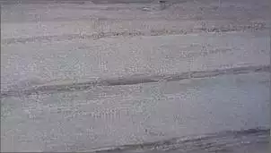

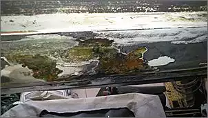

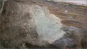

Hier mal noch ein paar Bildchen, auf zwei Bildern sieht man die besagte Stelle

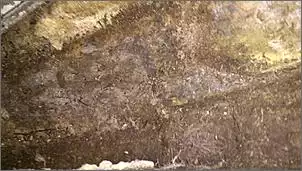

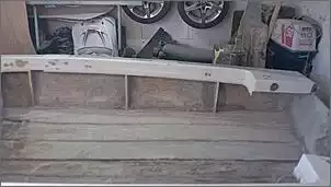

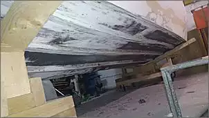

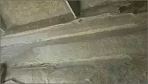

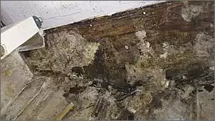

So wir haben uns heute mal an die Sache rangewagt und haben den Zwischenboden rausgeschnitten. Es war erschreckend was Wasser alles anrichten kann. Die Holzspanten waren total verfault und Eisenplatten waren total weggerostet also haben wir alles rausgerissen. Wenn das Boot fertig ist, ist es bestimmt 100 kg leichter. Unter den Holzspanten sind wir auf festen Boden gestoßen nehme an das es die Außenhaut ist. Da war völlig nasser Bausschaum drunter und so war auch alles voll nass. Jetzt kann es erstma trocknen und dann schauen wir weiter. Ich hoff das wir alles richtig machen, könnte mal jemand ein paar Tips geben.

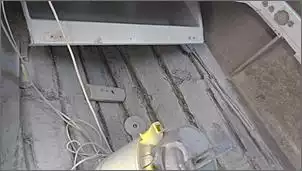

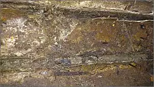

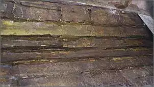

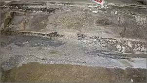

So hallo erstma, heute hab ich mich wieder ein wenig vorrangekämpft. Ich hab das hochstehnde Gfk fast bis auf die Ausenhaut abgeschnitten um beim nächsten mal vorsichtig bis auf die Außenhaut schleifen zu können. Dann hab ich den restlichen Zwischenboden in der Spitze rausgeschnitten und siehe da es war doch mal Schaum drin. Also muss da schon mal jemand was gemacht haben. Unter dem klatschnassen Schaum sah es wiederum nich so gut aus, teilweise liegt die Glasfaser noch noch als wolle drin, ich glaube das heist nichts gutes? Weiß es aber nicht. Ich werde wie bis jetzt auch schon gesagt alles was lose ist rausreißen bis ich wieder festen Boden hab um neu laminieren zu können.
Kann es sein das ich hier einen hoffnngslosen Fall hab und es besser aufgeben sollte? Ich hoffe nicht!
Ps: mal schauen ob ich es Moin Schaffe weiter zu machen dann kommt der nächste Eintrag ins Tagebuch...

Hallo Heiko und Freundin,
erst einmal herzlich willkommen im Forum.
Ich restauriere seit 1991 Boote und Yachten. Wenn ich das Ausmaß Deines Wasserschadens betrachte, gehe ich davon aus, dass Dein Boot nur noch geringste Restfestigkeit aufweist. Also eigentlich ein hoffnungsloser Fall.
Im Zuge der Renovierung, die Du begonnen hast, steht Dir aber die Möglichkeit offen, das total beschädigte Laminat so weit dünn zu schleifen, dass es gerade noch formgebenden Charakter hat. Dann kannst Du den Rumpf von innen her ganz neu auflaminieren, mit allen nötigen tragenden Verbänden.
Wenn Du das gut hinbekommst, hast Du festigkeitstechnisch ein neuwertiges Schiffchen. Du musst dann nur noch die alte Außenhülle aufarbeiten. Willst Du das auch ganz richtige machen, arbeitest Du sie bis zum inneren neuen Laminat ab und baust sie neu auf.
Beim Ausschleifen von innen musst Du aufpassen, dass es nicht zu dünn wird, sonst brichst Du durch. Du könntest das Boot vorher allerdings in eine Sandkiste legen und dafür sorgen, dass es von unten gleichmäßig durch Sand gestützt wird.
In jedem Fall ist es für Dich als Neuling ein prima Lernobjekt und Du hast schon gelernt, dass Kunststoffboote wandelnde Zeitbomben sind.

Hier darf man differenzierend anmerken dass Du gelernt hast dass es gewisse unglückliche Konstruktionsweisen gibt die ein Boot -bzgl. einer Restauration- zur Zeitbombe werden lassen können.
Fehlkonstrukte können sich bei allen (!) Werkstoffen finden.
Pauschalfeststellungen sagen da nur wenig aus.
Rost in feuchten -relativ- abgeschlossenen Räumen ist ähnlich übel wie teils offenes Holz an und auf Laminat in feuchten umschlossenen Räumen. Schaum veschlimmert das noch.
Ob Dein Fall hoffnungslos ist hängt wohl auch von Deiner Zeit und den Kosten ab.
Falls Du annähernd soviel investieren musst wie ein anderes intaktes Boot gleicher Größe kostete wäre es eine Frage des "unbedingt Wollens" oder der rechnerischen Vernunft.

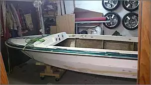

Hallöchen wiedereinmal,
Kurzer Zwichenbericht und Fotos.

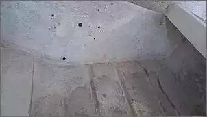

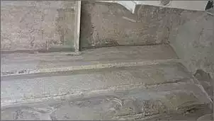

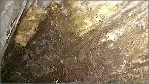

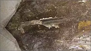

Ich habe gestern den nicht vorhandenen Spiegel rausgeschnitten. Es sah nich gut aus dahinter aber wiederrum unter dem aufgelöstem Gewebe ist wieder festes Gfk siehe Bilder. Dann hab ich mich an die arbeit gemacht mich bis zur Aussenhaut vorzuarbeiten sieht ebenfalls gut aus. Im großen und ganzen bin ich mit dem Ergebnis zufrieden. Ich werde das ganze jetzt im Rumpf und am Heckspiegel das Bootes fortsetzen und dann darauf wollt ich zwei Lagen neu auflaminieren (naß in naß). Ist das zu viel? Und wie dick sollte ich die Glasfasermatte wählen? 300g/m² oder dicker und dann nur eine Lage? Dann wollte ich nen neuen Spiegel anfertigen und einlaminieren und danach die Spanten neu einlaminieren... und dann Zwischenboden drauf.
Aber erstmal schleifen, schleifen, schleifen und schnell altern, davon bekommt man nicht nur graue Haare, ich habe jetzt jede menge weißes Pulver

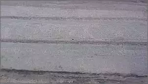

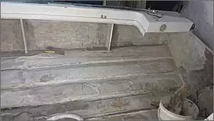

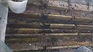

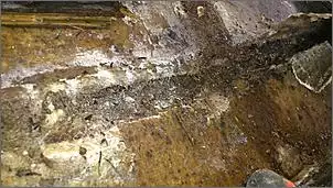

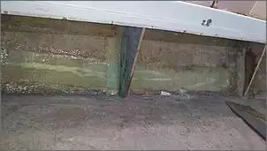

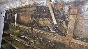

Sooo und hier noch die aktuellen Fotos.

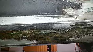

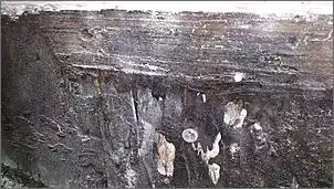

Ich denk mir grade, muss ich wirklich überall bis zur Außenhaut schleifen oder reicht es wenn ich alles was lose und rott ist wegschleif. Dann nen schönen Übergang schleif um es zu laminieren...?

Hallo Heiko,
die helfenden Kommentare halten sich hier ja in Grenzen.
Ich bin selbst kein Profi, restauriere aber zur Zeit selbst ein Boot, welches in ähnlichem Zustand war. Ich kann daher nur aus eigener Erfahrung berichten, die von Dir zurzeit durchgeführte Schleifarbeit habe ich bereits hinter mir.
Auch bei mir stand die Frage, ob sich der Aufwand lohnt. Jedoch meine ich, dass der Weg das Ziel ist und selbst Geschaffenes am Ende auch mit Stolz über die eigene Arbeit belohnt wird.
Auch wirtschaftlich habe ich abgewogen: Eine "Gurke", die nachweislich marode aber mit überschaubarem Aufwand zu retten ist (fast) geschenkt kriegen, oder ein 6,5-m-Kajütboot bis 10000 € in gutem Zustand finden. Wobei der "gute" Zustand bei den meisten Booten schwer zu überprüfen ist (insbesondere Spiegel-, Stringerzustand).
Meine Ratschläge:
Schleifen solltest Du nur soweit, bis festes Laminat erreicht wird (Ich hoffe, Du meinst das mit Außenhaut). Dabei mit grober Körnung schleifen, um dem später aufgebrachten neuen Harz eine größtmögliche Haftung zu gewährleisten.
Du musst nur Aufpassen, keine zu großen Lunker reinzuschleifen, hier gibt es später Harzanreicherungen oder noch schlimmer Hohlräume, da sich das neue Gewebe nicht um scharfe Kanten legen kann.
Für neues Laminat würde ich keine Matten über 300 g/m² verwenden, diese lassen sich an Wölbungen und Kurven nur schwer verarbeiten.
Ich kann schlecht beurteilen, wie viel Material weggeschliffen wurde, würde aber aus dem Bauch heraus sagen, zuerst 2-3 Lagen neu über den Boden und an den Spiegel zu laminieren.
Dann folgt der neue Spiegel, dessen Aufbau Du in den Beiträgen von -WATER- findest.
Anschließend baust Du neue Stringer-/Spanten ein, welche dann großzügig mit mehreren Lagen auf den Boden laminiert werden.
Ich denke, dass dann eine ausreichende Festigkeit im Rumpf vorhanden ist, um das Boot weiter aufzubauen.

Mal ne Frage:
Unten und in der Mitte vom Spiegel sind Ablauföffnungen... so lassen oder verschließen. Und dann am Ende hinten im Zwischenboden eine Öffnung lassen und eine kleine Bilgenpumpe reinhängen?
Hits:	142
Größe:	50,2 KB
Hits:	139
Größe:	41,6 KB
Hits:	135
Größe:	42,5 KB
Hits:	146
Größe:	35,1 KB
Hits:	131
Größe:	37,1 KB
Alt 04.03.2013, 22:07
seeblick35 seeblick35 ist offline
Registriert seit: 15.02.2012
Ort: M-V, Seenplatte
Beiträge: 157
Boot: Poseidon
147 Danke in 85 Beiträgen
Dort, wo Du durchgeschliffen hast musst Du das Laminat auch wieder bis zur ursprünglichen Stärke aufbauen, d.h. mit 2 Gewebelagen kommst Du auf keinen Fall hin.
Auch im Bereich der Stufen im Rumpf ist die Gefahr groß, beim Schleifen sehr viel Material abzutragen.
Kannst Du eigentlich noch im Rumpf stehen, ohne dass sehr viel Bewegung in den Rumpf kommt? Wenn ja, sollte das ein gutes Zeichen sein.
Die Lenzöffnung im unteren Spiegelbereich wird üblicherweise mit einem eingeschraubten Stopfen verschlossen. Sie ist dafür gedacht, den Rumpf zu entwässern, wenn das Boot auf dem Trailer steht.
Meine habe ich allerdings zugemacht (zulaminiert).
Eine Bilgepumpe solltes Du auf jeden Fall einplanen, kostet nicht viel, ist aber enorm sicherheitsrelevant.
MfG

Ich werde in den Rumpf drei Lagen a 300g/m2 und da wo ich durchgeschliffen hab zwei drei Lagen mehr. Und wenn dann die spanten einlaminiert werden kommen ja nochmals drei Lagen dazu, so denk ich mir das gerade.? Zu den Lenzöffnungen, ich wollt den neuen Spiegel nicht durchbohren um kein Wasser rein zu bekommen. Aber um die oberste Durchführung komm ich wohl nicht drum rum?

Ich habe da mal 'ne Frage: Was ich sehe, ist ein Klinkerbau. Das scheint Holz zu sein. Was meint ihr hier mit Laminat und Plastik?
Fragender Gruss,
-wolfram

Der Hille-Rumpf ist definitiv kein Klinkerbau. Der Boden des Rumpfes ist mit Stufen versehen, die bei der Herstellung des Rumpfes erzeugt wurden.
Gefühlsmäßig würde ich sagen, sie dienen dem Geradeauslauf, Gleitverhalten und wirken dem Krängen entgegen. Genau erklären könnte dies wahrscheinlich ein Fachmann der Hydrodynamik oder eines ähnlichen Fachgebietes.
@heiko_ep3
Ich würde zuerst einmal alle Löcher verschließen. Dort wo Du später Durchführungen benötigst, werden sie dann neu gesetzt, dabei wird dann auch das durchbohrte Spiegelholz versiegelt.
Ich weiß nicht, wie Du später den AB befestigen willst.
Soll ein Bracket installiert werden, dann benötigst Du Durchführungen für Züge, Kabel, Spritleitung.
Wenn Du eine Wanne bauen willst, kommen die Zuführungen i.d.R. von der Seite, ich denke, auf dem mittleren Foto in Beitrag 14 ist eine solche Durchführung erkennbar.

Wenn du mit Klinkerbau die Wand hinter dem Boot meinst, das sind Steine! Das ist ein Boot Komplette aus GfK.
@Seeblick35
Also an den Stellen wo ich geschliffen hab will ich mich nicht mehr draufstellen, aber vorsichtig getestet hab ich es schon, und es gibt nach aber ich denk er würde mich schon aushalten. Will nur nich noch mehr kaputt als es eh schon ist.
Sind drei Lagen auf dem Boden und die drei Lagen von den Spanten genug? Oder sollte ich bevor die Spanten reinkommen noch mal einen 10 cm Streifen jeweils darunter kleben?

Prüfe doch mal an einer gar nicht oder wenig geschliffenen Stelle die Stärke deines Laminats.
Diese Stärke solltest Du ja auch mindestens wieder erreichen.
Wenn Du 300-g-Gewebe nimmst, wirst Du bei 3 Lagen eine Laminatstärke von ca. 1 mm erreichen, was noch nicht sehr viel ist.
(http://www.bootsservice-behnke.de/ gibt eine Laminatstärke von 0,3 mm bei 280er Gewebe an).
Eine Verstärkung unter den Stringern/Spanten ist sehr sinnvoll, um Spitzenlasten besser in den Rumpf zu einzuleiten. Jedoch kann dort auch ein starkes Roving-Gewebe zur Anwendung kommen, da die Stringer/Spanten wohl auf Flächen laminiert werden, die wenig Krümmung aufweisen.

Ich will den Außenborder wieder über den Spiegel hängen und die Wanne wieder Reinbauen und ja die Kabel und Leitungsdurchführungen sind schon da. Was ist eigentlich so ein Braketding?
Zur Laminatstärke habe ich auf dieser Seite gelesen Pro Lage 0,7 mm das sind dann bei sechs Lagen innen 4,2 mm, plus dem alten Laminat. Ich denk das reicht dicke! Und wenns innen fertig ist schau ich es mir von außen an wie es unter dem Lack aussieht, evt kommen da auch nochmal eins zwei lagen drauf.
Und jetzt heist es wieder schleifen schleifen schleifen!
