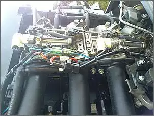

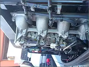

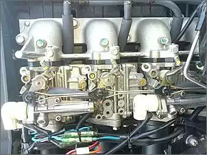

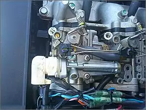

hallo
wie kann ich beim oben genannten motor die vergaser syncronisieren?, wo muss ich die uhren anschließen ? und wie(wo) stell ich die vergaser ein ???
bitte um hilfe....

Stell mal ein paar Bilder von den Vergasern und dem Ansaugtrakt ein dann kann man dir weiterhelfen.

werde die bilder morgen online stellen

Hast du ein Unterdruck- Messgerät? Jeder Vergaser wird einzeln gemessen.
Vorher erst mal die Ventile einstellen und eventuell Kompression prüfen (falls Verdacht auf Probleme besteht).

das sieht ja exakt wie der der YAMAHA F80A/F100A Ansaugtrakt aus

http://www.mdmotors.ru/netcat_files/...igatelya_1.pdf
http://boatinfo.no/lib/mercury/manuals/75-90.html#/0
