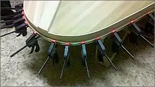

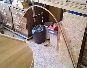

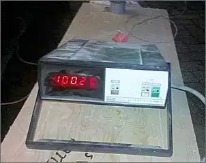

Alt 19.02.2013, 18:05
2. Versuch und alles ist gut
Die richtige Temperatur....
Hits:	146
Größe:	63,5 KB
..... lange genug in der Kiste und schon funtzt das
Hits:	164
Größe:	79,5 KB
Hits:	156
Größe:	92,9 KB

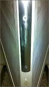

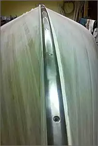

Die Messing Kielschiene ist nun gebohrt, angesenkt und gebogen.
Hits:	188
Größe:	78,0 KB
Die verzinkten Torx Spaxschrauben bleiben natürlich nicht in der Schiene
Hits:	163
Größe:	84,1 KB

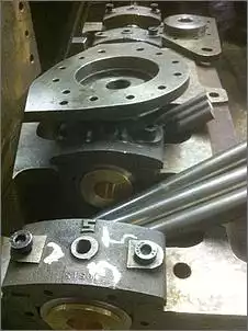

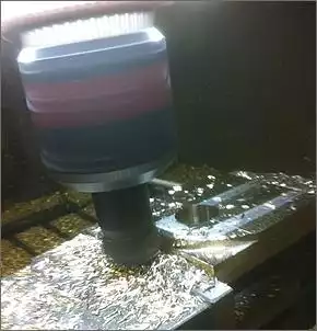

  #559
Alt 23.02.2013, 20:59

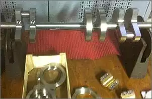

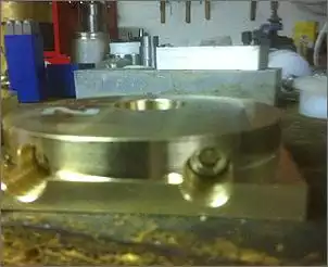

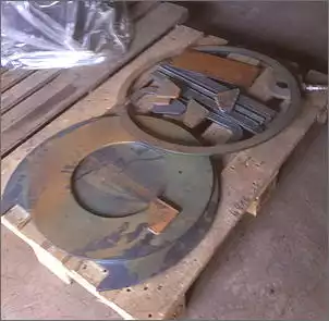

Heute hab ich ein paar schöne Bilder aus der Maschinenwerkstatt bekommen.
Sagen kann ich dazu nicht viel, ich lass einfach Bilder sprechen
Hits:	146
Größe:	74,8 KB
Hits:	145
Größe:	84,4 KB
Hits:	148
Größe:	79,5 KB
Hits:	140
Größe:	72,7 KB

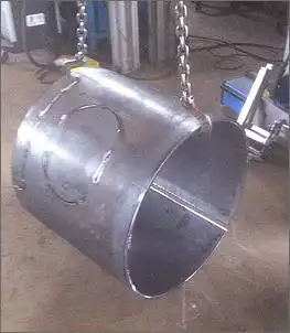

Alt 01.03.2013, 15:34
Bilder vom Kesselbau haben mich heute erreicht
Hits:	129
Größe:	143,8 KB
Hits:	132
Größe:	170,3 KB
Hits:	132
Größe:	141,8 KB

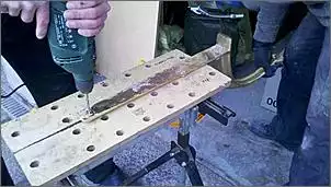

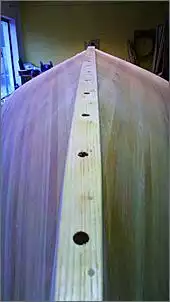

Heute haben wir weitere Vorarbeiten für die Kielschiene erledigt.
Massenweise 15 mm Löcher haben wir in dien Kiel gebohrt.
Hits:	170
Größe:	57,1 KB
Warum?
Die Löcher werden mit angedicktem Epoxy wieder verschlossen.
Dann werden Löcher für die 5 mm Bronze Holzchrauben der Kielschiene in das Epoxy gebohrt.
So kann später kein Wasser das Holz erreichen und angreifen
  #563

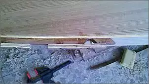

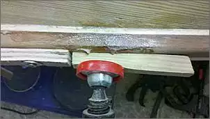

Alt 10.03.2013, 17:55

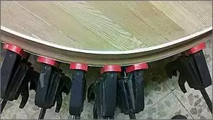

Die Scheuerleiste, zumindest das Heckteil, haben wir entzwingt.
Hits:	166
Größe:	121,5 KB
Und mit angedicktem Epoxy ans Boot geklebt.
Die mit 8 mm gebohrten Löcher der Spax Schrauben werden, wie die Löcher im Kiel, mit angedicktem Epoxy verschlossen.
Dann kommt später eine Messing Schiene auf die Kirsche.
Hits:	169
Größe:	75,3 KB
Die Enden der ersten Leiste sind selbstverständlich geschäftet.
Hits:	173
Größe:	93,2 KB
Morgen folgen zwei weitere Stücke der Kirschholz Scheuerleiste.

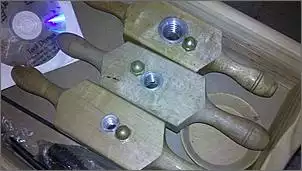

Ich würde sogar noch mit einem M 16-Gewindebohrer Riefen in die Lochwand schneiden.
Huebi, doch nicht mit metrischen Gewindewerkzeugen in Holz
Dafür gibt es recht spezielle Werkzeuge in der Holzwerft
Hits:	164
Größe:	56,2 KB
Hits:	164
Größe:	67,3 KB
Selbstverständlich auch für Außengewinde
Hits:	162
Größe:	65,0 KB
Für alle die nicht wissen was er ist:
http://www.bealltool.com/products/th...g/threader.php

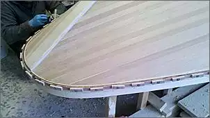

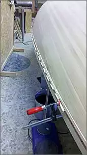

Alt 11.03.2013, 21:09
Scheuerleiste:
Die nächsten Teile, BB und Stb., sind am Boot:
Hits:	146
Größe:	59,2 KB
Auch die Schäftung schaut gut aus:

Und die Ruderhacke haben wir bein -4 Grad im freien gebohrt.
Metallspähne haben nichts in der Werft zu suchen
