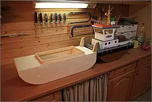

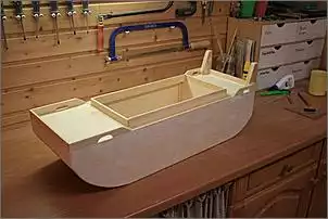

Der Rohbau des Leichters ist fertig. Ein paar Klebestellen müssen noch durchhärten, dann kommt der Endschliff und die Lackierung
Details, wie z.B. Reling, Poller, Fender u.s.w. kommen danach.
Für die spezielle "Ladung" muss noch ein Einsatz gebaut werden, damit die wertvolle Fracht bei schwerer See sicher gelascht ist

was machen denn die Magnete ??

Meine Befürchtung ist, das die Schlaufen bei Wellengang ausgehebelt werden könnten. Die bestellten Neodym-Magnete sind jetzt da. Sind zwar winzig, haben aber irre Zug
Die werde ich jetzt erstmal probieren
wenn du bei solchen Wellengang rauswillst
könnten evt. noch Strukturprobleme auftreten ... die Fuhre wird einige Welle lang .... die schwächste Stelle wird immer die "Kupplung" sein.
Dementsprechend sind die Magnete wirklich die bessere Wahl ...
bei Überlastung wird "Zerstörungsfrei-abgekuppelt"
du kannst jederzeit wieder Hintendran ( ) und neu ankopplen
vielleicht bekommt man nach den Erfolgreichen Magnet Versuchen - Elektromagneten .... dann geht Kuppeln über FB

Das wird aufgrund verschiedener Höhen (beladen / unbeladen) wohl nicht funktionieren

Aaaaaaaber, das selbe Problem hat man beim Magnet ja auch .... lösbar ... mit Metallplatte auf der einen Seite, Magneten auf der anderen Seite

Braucht doch nur eine Doppelöse sein, die an einem Draht mit rauf und runter läuft.
Ähnlich wie Schwimmstege an einem Dalben.

Am Boot halt mehr Magnete anbringen als am Leichter......schon kann man über die ganze Steglänge andocken egal ob der Leichter beladen oder unbeladen ist

Der Leichter fährt voll beladen am Steg entlang, und kommt dann entleert wieder. Nach ersten Ballastmessungen passen 6 Halbliterflaschen rein

ich glaub, Du hast die falschen Vorstellungen von den Power-Magneten, die Dinger halten "mächtig gewaltig" gut. Wenn Du das "geschickt" anfängst (Schubverband während des Be-/Entladens gekuppelt lässt), streckt der Tug entweder die Schraube in die Luft (Leichter leer angekuppelt und dann "beladen) oder nimmt achtern Wasser (Leichter war beim Kuppeln beladen und wird dann "geleert" ).
Mach in jeden Pylon am Tug vier Magnete und am Leichter über die ganze Länge des Pylons eine Metalleinlage, dann sollten sich alle Schwimmzustände gut "abfangen" lassen. Prüf aber vor dem Einkleben, dass die Magnete richtig herum angeordnet sind - gleicher Pol zum Metallband.
