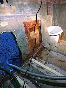

Standard Stringer / Motorfundament ist innen nass
Hits:	417
Größe:	57,2 KB
Das auseinander rupfen geht voran...
Christoph

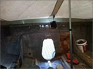

So, raus ist jetzt alles und mit 40er Papier geschliffen...
Jetzt Holz und Schmatze besorgen und dann geht es Samstag weiter.
Danke für die guten Tipps, ohne die hätte ich bestimmt aufgegeben.

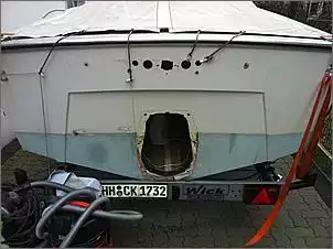

Hmm...
Es bleibt nicht beim Stringer.
Dir Schraublöcher der Badeleiter fordern auch Ihren Tribut.
Habe jetzt alles rotte Holz raus und stehe vor der Überlegung ob ich nun das Loch wieder mit mehreren Lagen ausfülle (habe 4mm Sperrholz das ich in die Stufen einkleben würde) oder ob ich die große Lösung angehe.
Da der neue Antrieb eh kleiner ist als der 290er brauche ich sowieso eine Adapterplatte die ja nicht gerade preiswert ist.
Ich tendiere also dazu den Spiegel weiter auf zu fräsen und das Antriebsloch gleich mit zu verschließen.
Da ich keine Ahnung von den habe was ich hier mache halte ich laienhaft den Aufwand für ähnlich. Ob ich nun große Holzstücke oder kleine verarbeite macht nicht viel Unterschied, oder?
Wie der Spiegel oben, links und rechts befestigt ist ist mir klar ABER mir ist unklar was mich an der unteren Kante erwartet.
Kommen da irgendwelche Überraschungen die für mich nicht händelbar sind?
Oder endet der einfach auf dem Rumpf und man kann da gut gegen arbeiten?
Hat evtl. jemand Bilder von der Spiegel Rumpf Verbindung? Oder kann mir das jemand in Worten, laienhaft anschaulich beschreiben?
Anhang 427001
Stelle doch einmal bitte ein Bild ein, wo man von innen die volle Spiegelbreite sehen kann. Das Gleiche würde ich gerne einmal von außen aufgenommen sehen. Dann sage ich Dir etwas über eine durchzuführende Reparatur.
Gruß Walter
