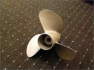

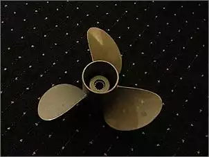

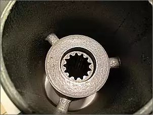

Hallo, ich habe mir einen Propeller für meinen Evinrude (BE40ECEC) gekauft. Laut Verkäufer soll es ein 11 1/2 x 19 oder 11 1/4 x 19 sein. Mir kommt der Propeller aber größer vor... Habe deshalb auch schon an den 12 1/4 x 15 gedacht... Ich habe mal Fotos gemacht
Wäre echt cool, wenn mir jemand sagen könnte, was für ein Propeller es nun ist.
Grüße aus dem Norden Klicken Sie auf die Grafik für eine größere Ansicht

Auf der Nabe ist eine Nummer, poste diese mal!

TDA 19 hilft nicht weiter .Steht auf der Narbe oben unten keine Nummer ?.

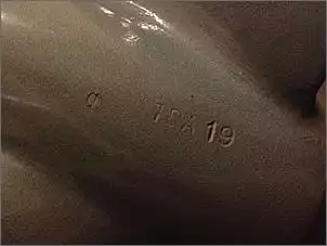

Da steht leider nichts
Kann man die Steigung irgendwie messen

Ich hab nochmal nachgeschaut und der Verkäufer meinte, dass es ein 11,8 x 19 sein soll Aber da es so einen meines Wissens nach nicht gibt bin ich eigentlich davon ausgegangen, dass es sich im einen 11 1/2 x 19 handeln muss...

Ohne Nummer kommst du nicht weiter .Messen ist schwer,da die Steigung nicht gleichmäßig verläuft.Druckscheibenseite ist auch nichts ?

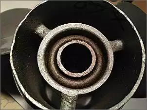

Leider nicht...Klicken Sie auf die Grafik für eine größere Ansicht

Sieht schlecht aus .Da kann ich nicht helfen

Wenn der Propeller 13 Zähne hat, sollte er auf Johnson/ Evinrude passen.
Ich habe nämlich auch ein Propeller mit 13 Zähnen auf meinen Johnson 40 PS.
Irgendwo auf dem Propeller muss Durchmesser und Steigung eingeschlagen sein,
sonst mal ein wenig mit Schleifpapier um den Propeller "schmirgeln".

Die 13Zahn Welle gibt es aber in verschiedenen Durchmessern!
Auch den Gehäuse Durchmesser !
Suzuki baut auch mit 13 Welle und die größeren Johnson mit kleinem Getriebe haben eine 13 Welle !

Also der Propeller steht noch zum Verkauf Ich habe mal die Narbe an der hintersten Stelle gemessen (vom Motor aus gesehen am Anfang) gemessen... Der Durchmesser ist kleiner als bei den Evinrude / Johnson Propellern. Kann damit jemand was anfangen Wäre echt cool, wenn jemand, wüsste, wofür der Propeller passt

Mess mal den Durchmesser an der Propellerrückseite....das was in den Torpedo/UWT/Auspuff gesteckt wird....
