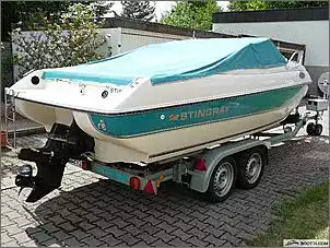

Den Klampen traue ich das definitive nicht zu - die sind nur geschraubt
