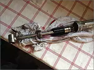

1. Zuerst habe ich die Zylinder gereinigt und abgeschliffen:
Hits:	203
Größe:	88,4 KB

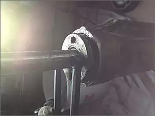

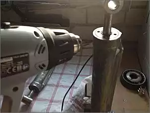

2. Dann wurde der Zylinder mit dem Heissluftfön auf ca. 150°C erhitzt, damit man die Zylinderkappe gut abschrauben kann.
Hits:	186
Größe:	47,7 KB
Hits:	203
Größe:	37,2 KB

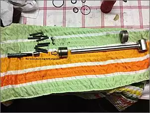

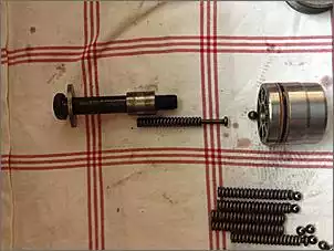

3. In alle Einzelteile zerlegt und die O-Ringe ausgemessen
Hits:	234
Größe:	73,0 KB
Hits:	224
Größe:	78,7 KB

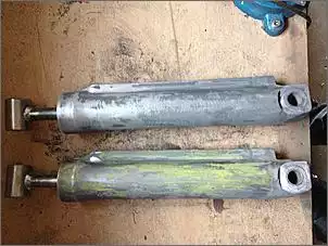

Weiter gehts...
Hits:	177
Größe:	55,4 KB

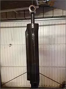

1. Die Zylinder grundieren
2. Alle Teile gut reinigen und ggf. mit 400ter schleifen. Auf sauberen Arbeitsplatz achten!
3. Die alten O-Ringe entfernen und durch neue ersetzen.
Hits:	193
Größe:	73,4 KB

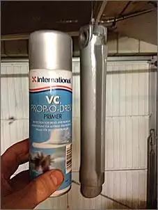

4. Vor dem Zusammenbau alle Teile gut einölen !!!!
5. Zylinder wieder zusammenbauen.
6. Mit Prop-o-Drive lackieren
Hits:	175
Größe:	56,3 KB
7. Fertig
Und dann anbauen und Spass haben. Allen ein gutes Gelingen!

Eine kleine Anmerkung habe ich:
Die Dichtung vorne in der Verschlußmutter hast du als Wellendichtring ausgelegt.
In einen Hydraullikzylinder gehört aber ein Abstreifer.
Unterschied:
Wellendichtring: weiche Lippen um bei Unwuchten folgen zu können.
Abstreifer: harte Lippe
Der Abstreifer soll den Belag auf der Kolbenstange entfernen, damit dieser nicht in den Kolbenstangenraum kommt.
Wo sind denn die Kunstoffringe auf dem Kolben? Hast du da lediglich O-Ringe eingesetzt oder benutzt sie weiter? Dieser werden sich in der Nut undefiniert drehen.
Der eigentliche Ring zwischen den beiden Kunstoffringen ist im Querschnitt rechteckig, damit das nicht passiert.
Gruß Nils
Der für den größten Dichtungshersteller in Europa arbeitet.
http://www.fst.com/de/produkte/hydra...atikdichtungen
Gruß Nils
Geändert von Sealord69 (10.01.2013 um 10:15 Uhr)

Ich denke mal er hat die Spacer (Kunststoffringe) weg gelassen um den Z weiter anheben zu können
Gruß Peter .
Alt 10.01.2013, 12:14
Benutzerbild von Sealord69
Sealord69 Sealord69 ist offline
Registriert seit: 15.10.2006
Ort: Bochum
Beiträge: 600
Boot: 2006 Cobalt 263 mit 8.1-GXI DP
334 Danke in 179 Beiträgen
Hallo Peter,
die Kunststoffringe die ich meine sind auf deinem oberen Bild links auf dem dicken Metallteil in den Farben Beige/Braun-Schwarz-Beige/Braun.
Das sind sogenannte doppelwirkende Kolbendichtungen.
Wenn diese Teile ausfallen, bleibt dein Antrieb nicht mehr in der Trimmstellung und du mußt ständig nachtrimmen.
Diese Dichtung hat zwei Funktionen:
1.statisch Dicht wenn die Pumpe aus ist
2. und wenn du trimmst, hebt sie sich geringfügig ab und gleitet auf dem Ölfilm.
Das kennt man auch unter stick Slip effekt. Das ist wie beim ABS und der Zylinder rattert, weil er sich nicht zwischen Fest und Lose entscheiden kann.
Das hat aber nichts damit zu tun, was du dort mit Spacern zeigst.
Nils
Gruß Nils

Hallo Nils,
Danke für Deine Anmerkungen.
Einen Abstreifer hatte ich nicht gefunden, daher habe ich hier den Wellendichtring eingesetzt. Da ich den Antrieb immer unten lasse im Hafen sollte es nicht so dramatisch sein, denn dann setzt sich nichts auf der Kolbenstange fest. Oder hast Du eine Möglichkeit die Abstreifer in der Größe 19-27-4 zu besorgen?
"Wo sind denn die Kunstoffringe auf dem Kolben? Hast du da lediglich O-Ringe eingesetzt oder benutzt sie weiter? Dieser werden sich in der Nut undefiniert drehen.Der eigentliche Ring zwischen den beiden Kunstoffringen ist im Querschnitt rechteckig, damit das nicht passiert."
Die "hellen" Kunststoffringe habe ich weiter verwendet und einen runden O-Ring eingesetzt. Wird das auch zum beschriebenen Rattern führen, oder nur wenn die Stützringe fehlen?

Probier es aus, der O-Ring wird sich drehen, keine Ahnung wie lange das hält.
Lieferquelle für den Abstreifer ja: wenn du mind. 2.000 Stück kaufst. Ist übrigens 3/4" also 19,05mm.
Gruß Nils
