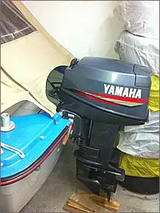

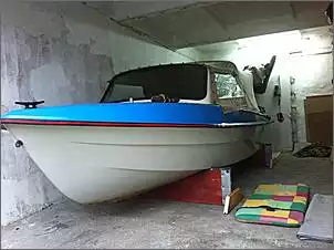

Standard Hier ist er.

Sieht doch gut aus , keine Bange die nächste Saison wird spaß machen.
Woher kommst du ? Wenn du in der Nähe bist kann ich ja evtl mal vorbeikommen und mir das Schmuckstück ansehen.
Antifouling würd ich noch machen und die Reg-Nr anbringen, dann noch einen Trailer besorgen und ab ins Wasser damit.
Viel Spaß mit deinem neuen Ibis, im nächste nWinter kennst du dann das Boot und weißt was zu tun ist.

Der motor hat nochmal 1000 mäuse gekostet.Ich hab da so ein paar kleine abplatzer am kiel ,so max. 5 mm im durchmesser,hat jemand erfahrungen mit dem gelcot spachtel aus der tube von yachticon? Muss da noch was rüber oder hat der eine fertige oberfläche?
