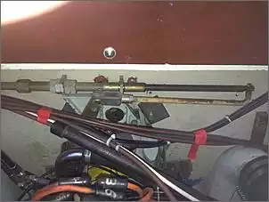

ich stehe (immer noch) vor der Herausforderung, meine beiden 280er Antriebe auf Servo-Unterstützung umzubauen.

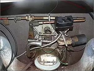

Aktuell sieht das bei meiner Lenkung so aus:

Meine Vorstellung von "Servo-Unterstützung" war, dass mein jetziger mechanischer Aufbau bleibt und nur der Lenkzylinder da irgendwo zusätzlich dran kommt. So wie bei anderen servo-unterstützten Lenkungen eben auch.
Jetzt die konkrete Frage:
Gibt's eigentlich den 280er Antrieb mit Servo-Unterstützung. Also in der Art, dass die Ansteuerung per Lenkzug erfolgt?
Wenn ja, hat jemand bitte mal ein Bild davon?
Oder die passende Explosionszeichnung?
Besten Dank!

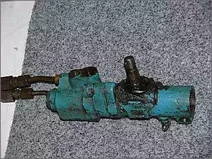

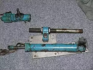

Und hier zwei Fotos von der Servo, die ich als passend für einen 280er Antrieb gekauft habe. Ich habe keine Vorstellung davon, wie die sich da einfügen soll.

Nunja, das ist ja in meiner Wahrnehmung "nur" ein anderer Zylinder.
Mir ist und bleibt unklar, wie die Servozylinder angesteuert werden sollen...

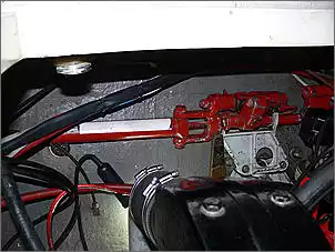

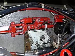

Nachdem ich in den letzten Jahren und Monaten diverse Neu- und Gebrauchtteile aufgekauft habe, ging es heute mit dem Umbau los:
Das letzte Bild im Alt-Zustand:
Hits:	482
Größe:	163,9 KB
Einbau des Hydraulikzylinders:
Hits:	876
Größe:	118,6 KB

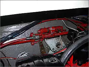

Anschluss des Lenkkabels, welches unverändert übernommen werden konnte:
Hits:	1549
Größe:	163,2 KB
Antriebsseitig ist das Gröbste getan.
Koppelstande zum zweiten Antrieb fehlt noch und die Servopumpe.
Lenken kann man reich mechanisch aber bereits wieder wie vorher.

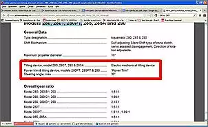

Durch was? Jetzt wird's spannend, vielleicht kann ich ja noch was lernen.
Ich habe gerade nochmal in mein Manual gesehen:
280 - elektromechanische Hebevorrichtung (Tilt)
280T - hydraulischer Powertrim & elektromechanischer Tilt
280PT - hydraulischer Powertrim & hydraulischer Tilt
Hits:	265
Größe:	86,5 KB
Der normale 280er hatte demnach immer und ausschließlich die Spindel.
Jetzt wieder du.

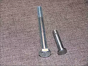

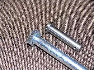

Da ich hier in FFM nicht mit einem Panna gesegnet bin, muss ich mir selbst helfen.
Aus einer M10 Schraube habe ich mir einen Splint-Bolzen für das Lenkgestänge gedreht: mit einer Ständerbohrmaschine, einer 08/15 Baumarktfeile und etwas Schleifpapier:
Hits:	209
Größe:	205,1 KB
ID:	415718 Klicken Sie auf die Grafik für eine größere Ansicht
Hits:	252
Größe:	197,3 KB
