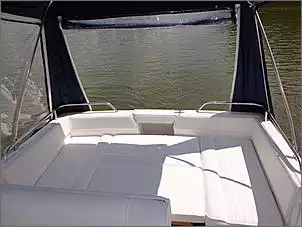

Hallo, bei meiner Sea Ray Seville 21 MC möchte ich die Heckbanklehne verändern und etwas höher machen. Weiß jemand wie die alte Lehne am Heck befestigt ist und wie ich sie losbekomme? vielen dank Grüße aus Berlin

Greif mal von unten hinter Deine Rückenlehne, da sollest Du Schrauben bzw. Muttern finden.

Geht nicht, da die Heckwand bis zum Boden reicht.

da kommst du nur durch den Motorraum dran,
wenn ich mich nicht irre

Bei meiner alten Sea Ray war es "nur" Klettband, das aber teuflisch gut gehalten hat. Versuch mal, daran zu ziehen ob sich etwas löst. Wenn nicht, greif mal mit dem Finger tief in die Falze der Heckbank. Vielleicht sind dort verdeckt die Schrauben eingedreht.
Zurück zum Thema
Hast du mal in den "Falten" von den Bezügen geschaut , ob da evtel. die Schrauben versteckt sind

Vielleicht sind die Teile auch angeschraubt worden, bevor Ober- und Unterteil des Bootes miteinander "verheiratet" wurden? Bei meinem Boot habe ich sonst keine Erklärung dafür, wie einige Beschläge angeschraubt wurden.

Hallo hajue2007, es währe schön dich mit deinem Vornamen anreden zu können!
Zu deinem Problem mit der Rückenlehne, versuche doch mal die komplette Bank ab zu bauen, an den Aluprofielen siehe roter Pfeil muss doch irgendwo eine oder mehrere Verschraubungen vorhanden sein.
Vielleicht kommst Du dann der Sache näher.

Nimm mal die Sitzfläche weg und mach ein Foto.

da muss ich leider zustimmen. Ich habe dieses Jahr die komplette Polsterrung erneuern lassen. Die Rückenlehnen habe ich mit einem Kuhfuß herausbrechen müssen. Die Grundplatten waren mit Schlosschrauben befestigt. Selbst ein Aufschneiden der Polster hätte mir nichts genützt. An die Muttern kommt man nicht heran. Die Schrauben musste ich abflexen. Wie zum Hohn sind die Reste in den Motorraum gefallen. Die neuen Rückenlehnen habe ich angeklebt. Ich hoffe, ich muss das nie wieder tun.

Die Sitzbank ist nur auf die Aluprofile aufgelegt. Vielleicht sind die Rückenpolster ja wie die Seitenverkleidung angebracht, aber wie sind die befestigt?
